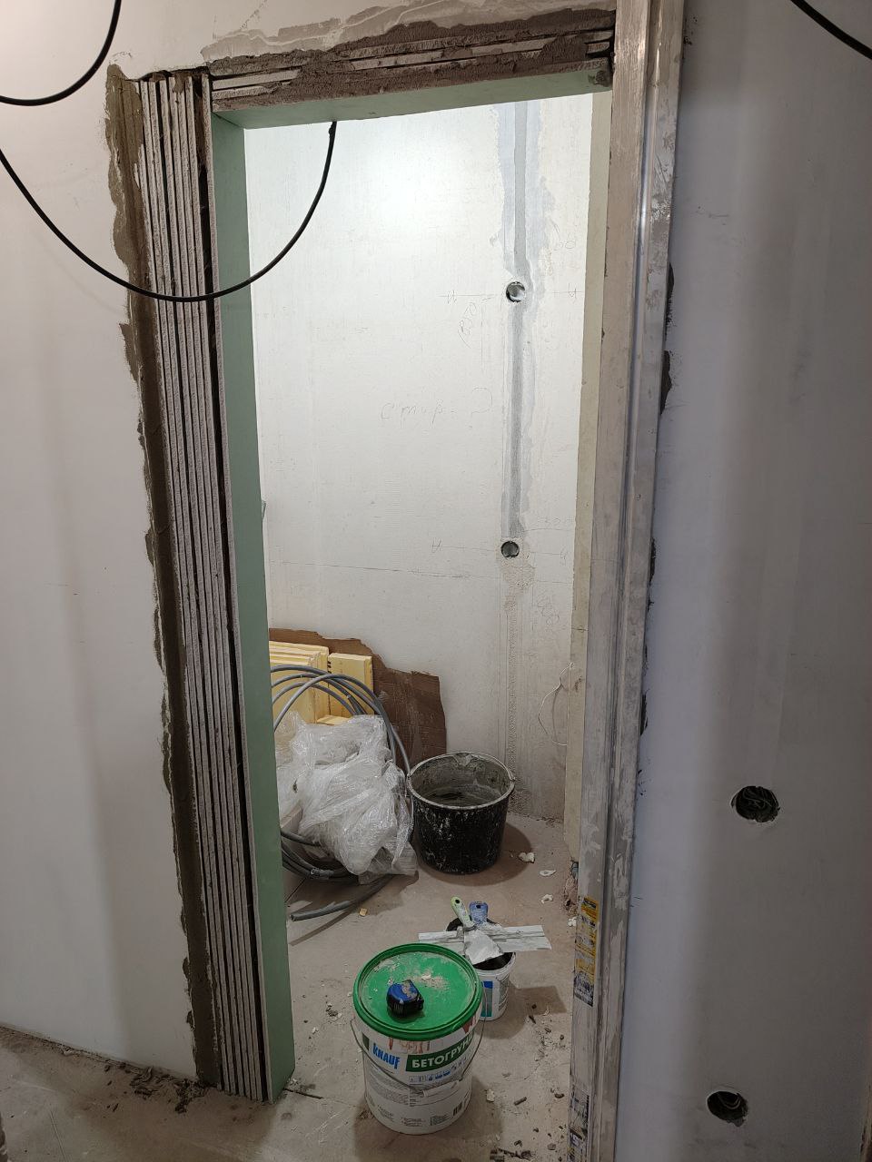

Подскажите пожалуйста, в квартире требовалось уменьшить проем под раздвижную дверь, строители нарастили проем слоями гипсокартона, склеили подряд (фото приклаыдваю). На мой вопрос почему сначала не сделали каркас из профилей с последующей обшивкой, сказали "так прочнее". Кто что думает, стоит ли такое решение оставлять? photo_2025-04-15 22.32.39

2goga5 написал 15.04.2025 в 22:33
Кто что думает,
"так прочнее".
Гипс приклеенный на цементный клей со времеенм затрещит.

sereza написал 16.04.2025 в 00:23
А почемы Вы решили, что на цементный? "Перлфиксом" смесь быть не может, слишком тёмная?
Если по уму переклеили, то нет причин для беспокойства.
Кто что думает,
Нормально будет, даже на цементный клей.

Весело будет намного позже, когда захочется в проем установить не раздвижную, а распашную дверь. Так-то это чисто декор, форму придать, нагрузку не несет.
Не несет ведь? Правда?..
Схему крепления подвеса двери к этому пирогу покажите-ка... На чем там эти килограммы двери висеть будут.
