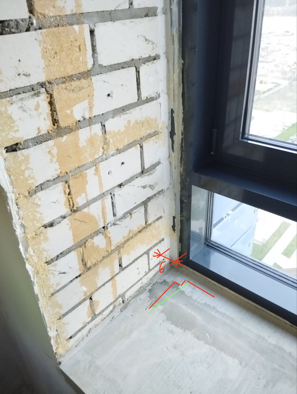

Добрый день, мастера! Прошу дать совет по поводу выполнения штукатурных откосов гипсовой штукатуркой шириной 60см у алюминиевых окон. Итак: Новостройка, стеклянный фасад в виде вертикальных ригелей, в которые в месте оконных проемов установлены рамы с окнами из алюминия. Застройщиком были сделаны пластиковые подоконники и очень похабные откосы из сэндвич-панелей. Все это демонтировано, подоконник выровнял стяжкой под укладку керамогранита, а вот откосы хотел сделать с рассветом (не симметрично из за ригеля слева). Суть вопроса: Слева в проеме есть часть ригеля фасада и учитывая угол рассвета будущего откоса - возле окна в левом откосе слой должен получаться 6см. Подскажите пожалуйста: 1) Допустим ли такой слой штукатурки при использовании стеклохолста и профилей примыкания к раме и будущему подоконнику? 2) Возможно ли на гипсовый клей приклеить влагостойкий гипсокартон в качестве заполнения толщины? 3) Возможно стоит сделать откос из гипсокартона и внутри толщину так же заполнить гипсокартоном на гипсовом клее?
Левый откос с ригелем. который надо скрытьПравый откос, нормальный, почти 90 градусов будетВерхний откос, та же история что и слева - толщина 6мм

Это Вам выбирать -либо ГКЛ на Перлфикс, либо штукатурка сплошняком. 6см по сетке лучше в два захода.

Freud_z, Руспанель и првиль примыкания Protector 3766, 3785 Да, и при чём тут стеклохолст? Если и будете делать из ГСП, то не надо на клей 6 см, делайте на потолочном профиле!

Freud_z написал 24.04.2025 в 17:22
  1. Допустим ли такой слой штукатурки при использовании стеклохолста и профилей примыкания к раме и будущему подоконнику?
  2. Возможно ли на гипсовый клей приклеить влагостойкий гипсокартон в качестве заполнения толщины?
  3. Возможно стоит сделать откос из гипсокартона и внутри толщину так же заполнить гипсокартоном на гипсовом клее?
  1. для гипсовой штукатурки допустимо. (надеюсь, вы понимаете,что стеклохолст клеят уже поверх штукатурки)
  2. возможно., но лучше не влагостойкий, а обычный гипсокартон.
  3. возможно)
