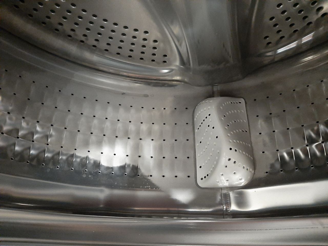

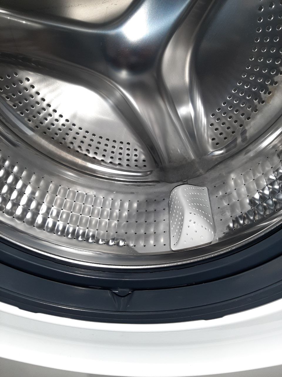

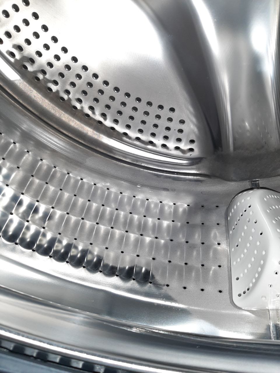

Добрый день! Купил новую машинку, после первого запуска появился странный налёт(налёт ли?) на барабане, который ничем не оттирается. Вот так выглядит:photo_2025-05-13_16-15-12 (3)photo_2025-05-13_16-15-12 photo_2025-05-13_16-15-12 (2)Машинка фирмы haier, в описании указано, что барабан из нержавейки. Первый запуск произвёл по инструкции в режиме Гигиена, засыпал средство "Filtero Средство для первого пуска СМ, 200 г" так же по инструкции. В интернете нашёл только один похожий случай. У человека подобный налёт появился так же после первого запуска вообще без каких-либо средств машинки фирмы indesit. По гарантии уверен ничего не поменяют, т.к. изначально на барабане ничего не было. Экспериментировать с лимонной кислотой и прочими кислотами боюсь, очевидно, современные стиралки из *** и палок. Подскажите, у кого-то был похожий случай в практике? Возможно ли вернуть стиралке товарный вид? На саму стирку в принципе не влияет, проблема косметическая, но от этого не легче, т.к. очень обидно потратить деньги и получить такой результат в первый же пуск :/

Что ж вы все так ведетесь на маркетинги по втюхиванию средств для первых пусков? Растворили технические грязи в баке и температурой с химией их прижгли.
Первый цикл - полоскание несколько раз без порошка. Потом стирка старого полотенца с порошком на невысокой температуре. Потом стирка погорячее, и только потом можно лить химию для окончательной гигиены.
Раньше ни средств для пуска, ни режимов самоочистки не было, да и производство техники было погрязнее. И стирали не жаловались.

Мишутк, Спасибо за ответ, в будущем теперь так и буду поступать. А есть возможность как-то отмыть эти грязи или сделаю только хуже и проще оставить как есть?

Shamoo59, все самое плохое Вы уже сделали. Расслабьтесь и не мешайте СМ работать. Со временем от трения белья по баку налет исчезнет, и нержа будет блестеть как весной яйцы у кота. Ашипка была в следующем. Прошлые СМ юзали баки из нержи с добавкой магния. И они легко переносили издевательства. Сейчас экономия, зелёная повестка, и поголовный лохотрон.

Постирайте идеально белую тряпочку. Если она после стирки останется такой же белой, ничего вам в вашей машинке отмывать не нужно.
