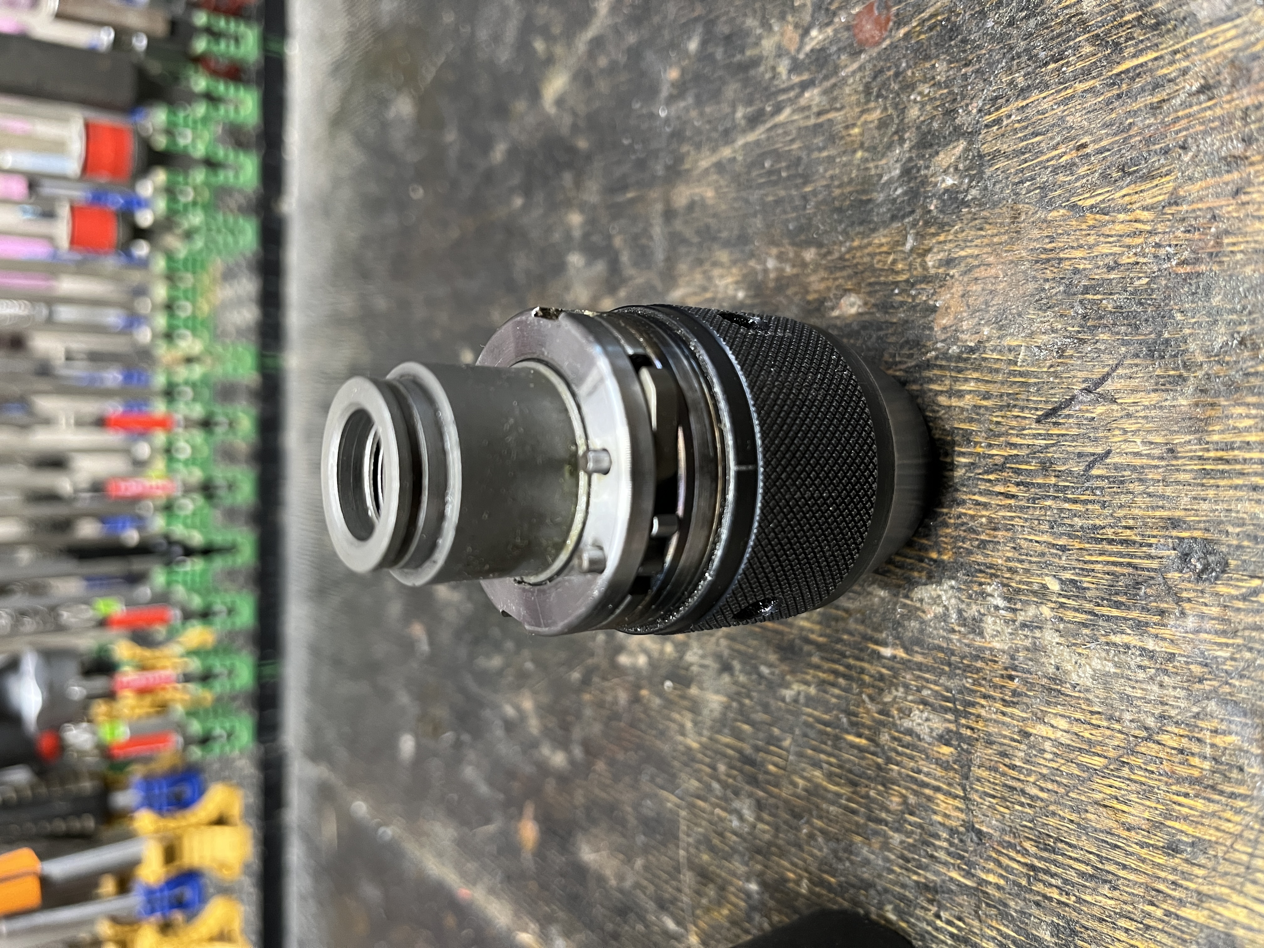

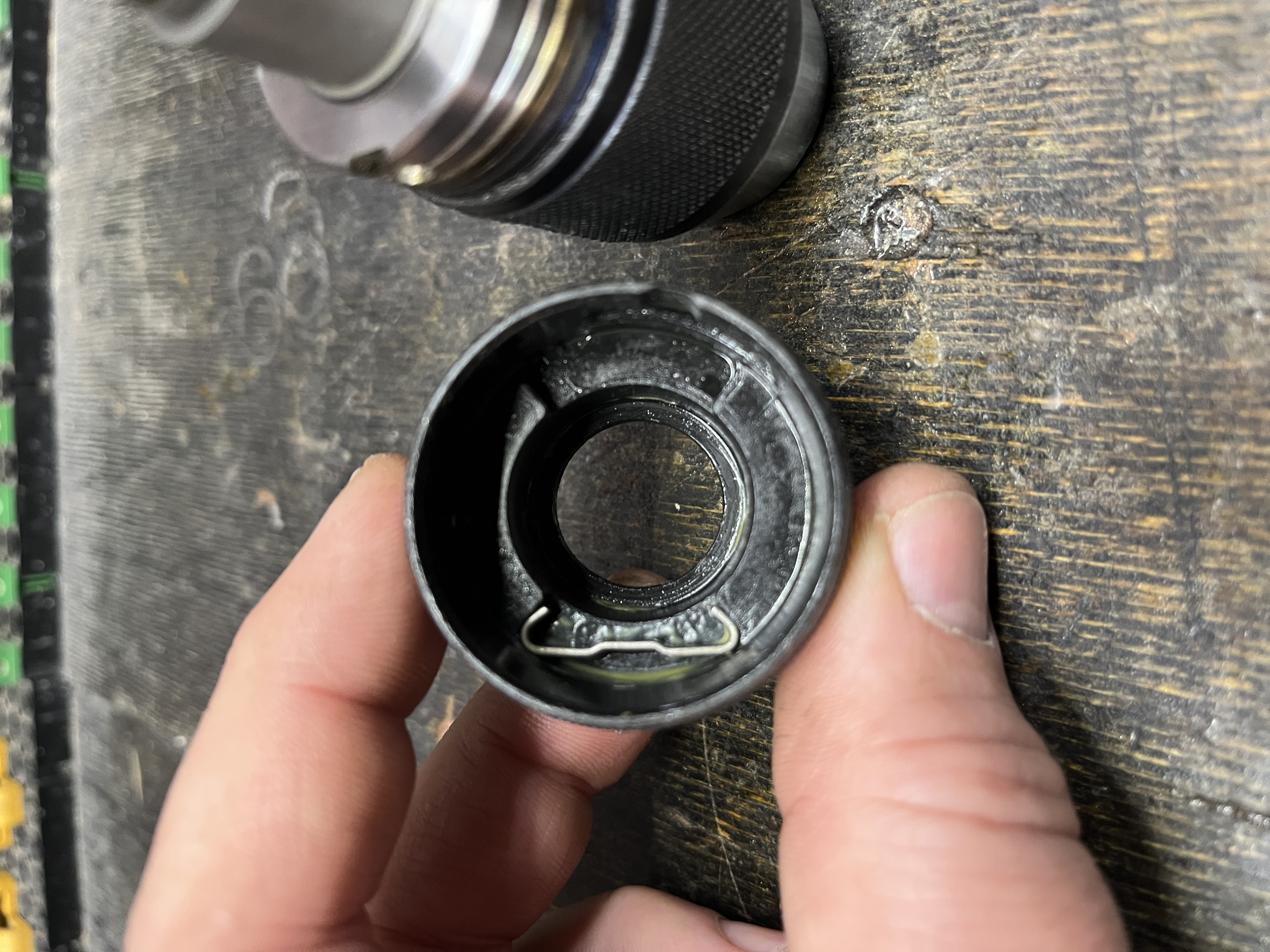

Отработал 2,5 года и вдруг на 2-й скорости при остановке выпало сверло, губки разошлись ощутимо, после этого на первой держится, на второй вылетает на 2-3 цикле старт-стоп, при реверсе на 2-й вылетает сразу, кроме токо при максимальном разведении стал клинить. Внешних дефектов при осмотре не выявлено, промыл/вычистил/смазал - без эффекта. Что может быть и подлежит ли он разборке? IMG_1458IMG_1461IMG_1460IMG_1459
Вон же, со стороны резьбы внешнее стопорное кольцо - снимаете и увидите проблему.

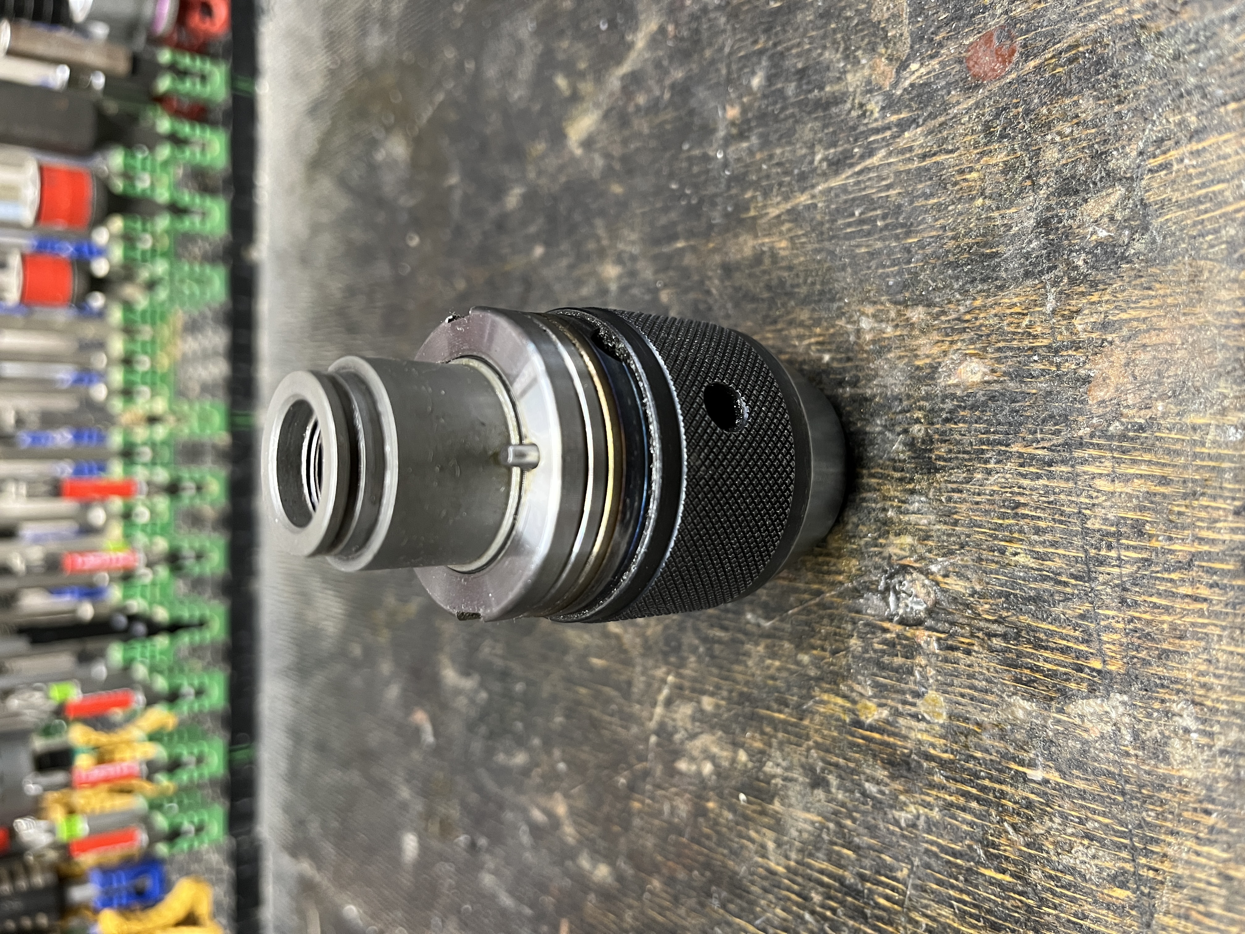

sereza, снял, но и там все выглядит целым IMG_1464IMG_1465IMG_1466

Тогда Vadim63 пишите он в патронах разбирается)

dv_sudya, На последнем фото. Что-то мне подсказывает, что пружинка которая слева - должна быть и справа (иначе зачем выемка)

Ну только если кто-то сп…дил, когда разобрал так и было)

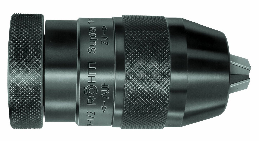

Патрон самозажимной, естественно про правом вращении. При реверсе разжимается, поэтому на данной модели сделан замок. Патрон тяжелый, поэтому при резкой остановке, особенно с повышенных оборотов по инерции идет разжим. Сам подобный не разбирал, ибо у меня установлен Supra без замка. image_1024zazhimnye-patrony00000001RÖHM_Bohrfutter_SUPRA_600x500px
