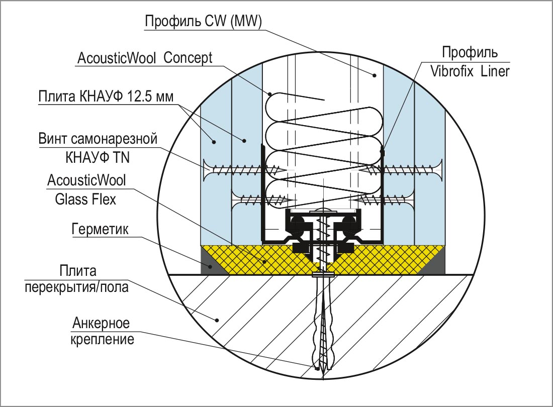

АлександрААА
АлександрААА
Регистрация: 22.06.2024
Сообщений: 915
07.06.2025 в 08:36:39
rainsta написал 06.06.2025 в 16:45
626
ЗИ перегородка примыкание. Узел
Звукоизоляция

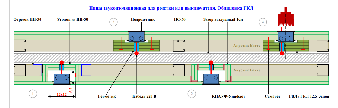

rainsta
rainsta
Регистрация: 06.06.2025
Вологда
Сообщений: 6
07.06.2025 в 23:26:11
АлександрААА, благодарю, а как розетки звукоизолировать?
Сообщений: 129682
АлександрААА
АлександрААА
Сообщений: 915
08.06.2025 в 04:29:50
rainsta написал 07.06.2025 в 23:26
розетки
ЗИ ниша для подрозетников
Звукоизоляция
