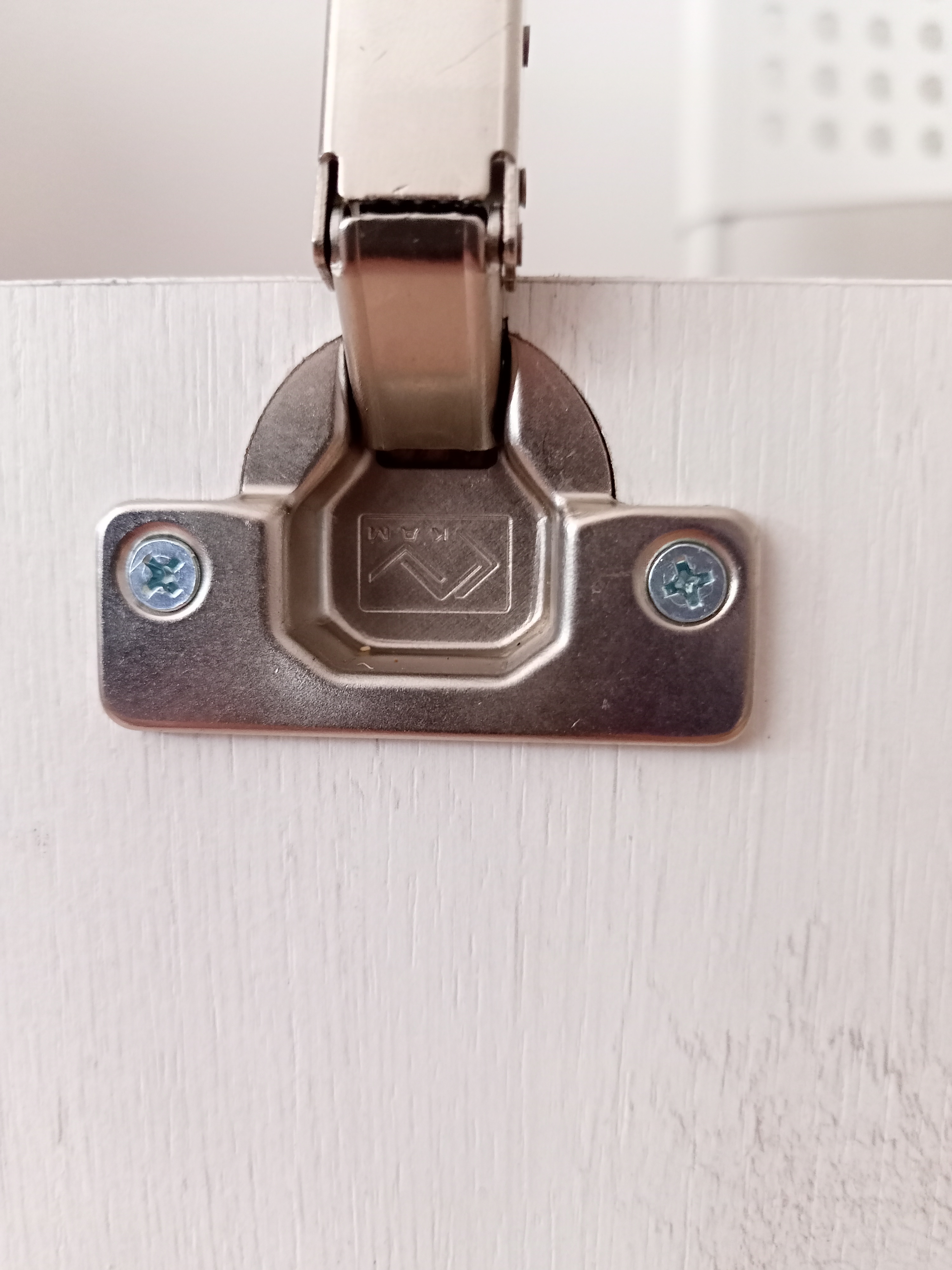

Здравствуйте! Петля с доводчиком в дверце кухонного шкафа стала закрываться как простая петля, нет плавного закрытия в конце. Можно это как то исправить либо остаётся смириться или покупать другую петлю? На петле написано КАМ. IMG20250608080819IMG20250608080805

Две другие петли. Нужно ставить одинаковые, иначе несогласованная работа приводит к повышенному износу и преждевременному выходу из строя.
Если покупка петли под вопросом - просто поменяйте с тем шкафом, которым редко пользуются.

Частенько достаточно одной петли с доводчиком (вторая может быть обычной), чтобы сохранилась функциональность по плавному закрытию дверцы. Если всё-таки не хватает одной, то менять на новую. Этот узел петли неремонтопригоден.

pool, вторая петля с рабочим доводчиком, плавным, но в общем плавно уже не закрывается дверка шкафа, как изначально, а достаточно резко, при этом не останавливается, закрывается.

Kobalt, значит, менять петли, раз один доводчик не справляется. Или отдельный доводчик прикрутить дополнительно.image

Не кам, а КДМ. В магазине стоит 50 рублей за штуку, ну или можно на озоне за 180 две штуки купить. Еще за 100 рублей купить отвертку, и поменять самостоятельно.

solitashttps://ozon.ru/t/hwTYkb8 такая точно подойдёт? Можно тогда 1-ну заменить как идентичную? А то сразу потом прокручиваются саморезы в ДСП, раз открутил, закрутил уже могут прокручиваться, лишняя потом забота.

Kobalt, Меняйте обе, хуже не будет. Чтобы не провернуть ничего, крутите отверткой.
