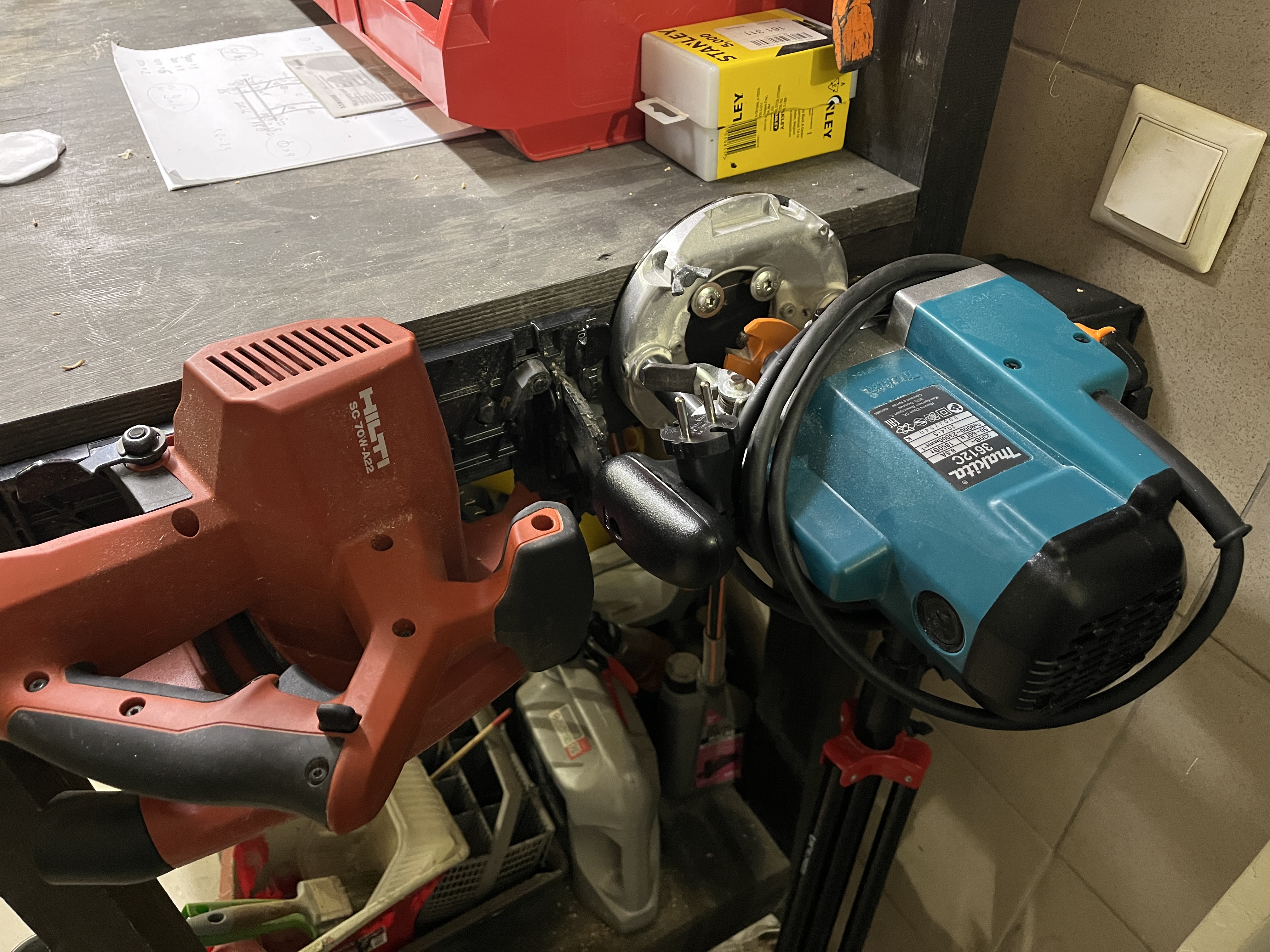

IMG_1545Собственно, лучше места не нашел, но возник вопрос - не повредит ли направляющим такое положение не самого легкого инструмента?

Мне не нравится, я бы всё же хранил с опорой на подошву.

Прям видно, что мастерская, а крепление не смастрячить? Два длинных уголка к этой боковине прикрутить и вешать фрезер за подошву на них.

ТС, если стоя никак, подвесьте снизу вверх тормашками. Ваш вариант крайне неудачный.

sanya1965, выкроил место, поставил, заодно и циркулярку, всем спасибо за участие) IMG_1546

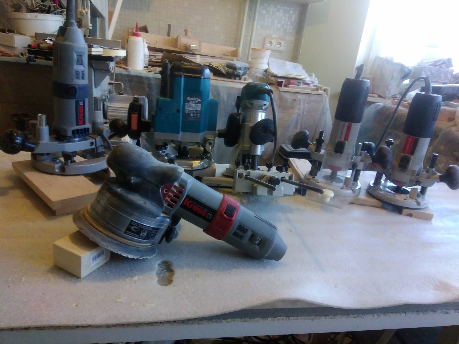

Мало как-то.... Вот мои 1C708129-7E54-4D7A-AE33-F4F16A1062C5-1600Циркулярки группового фото нет, их шесть штук на разных объектах.

По большому счету, пластмасса за разумное время под весом фрезера поплыть не успеет. А металл тем более не деформируется. Как же мне ваши "Крысы" понравились! Небось, еще швейцарской сборки, выпуска 200х года? Неубиваемая техника, в РФ недооцененная.

Не поплывет конечно. Но одно неловкое движение -и 6кг будут на ноге. Либо недовесил, либо зацепил проходя мимо. Крессы да, швейцарские. Около десятка разных есть. Если фрезер 6990 ещё часто встречался, то орбиталка MPS довольно редкая. В РФ была оценена очень даже, около $800. У фрезера шея 43мм, и он встаёт в базы Casals (делали для ИС 55/1000). Есть наклонная, кромочная, погружная. По итогу это Kress 0900 CX2, по известной аналогии с Макита-0700....

dv_sudya написал 25.06.2025 в 20:50
Собственно, лучше места не нашел, но возник вопрос - не повредит ли направляющим такое положение не .....
Ногу этой мандулой вполне можно повредить, если случайно его смахнуть с такого крепления или даже если он стоит на полке. Я таким же только более древним, - без буквы С, себе ступню зашиб. - Тяжелый - собака. Его не только на подвес нежелательно вешать, но и на полке лучше задвинуть поглубже. Как и любой другой тяжелый инструмент, да и материал, он всегда норовит на пальцы ноги упасть)
