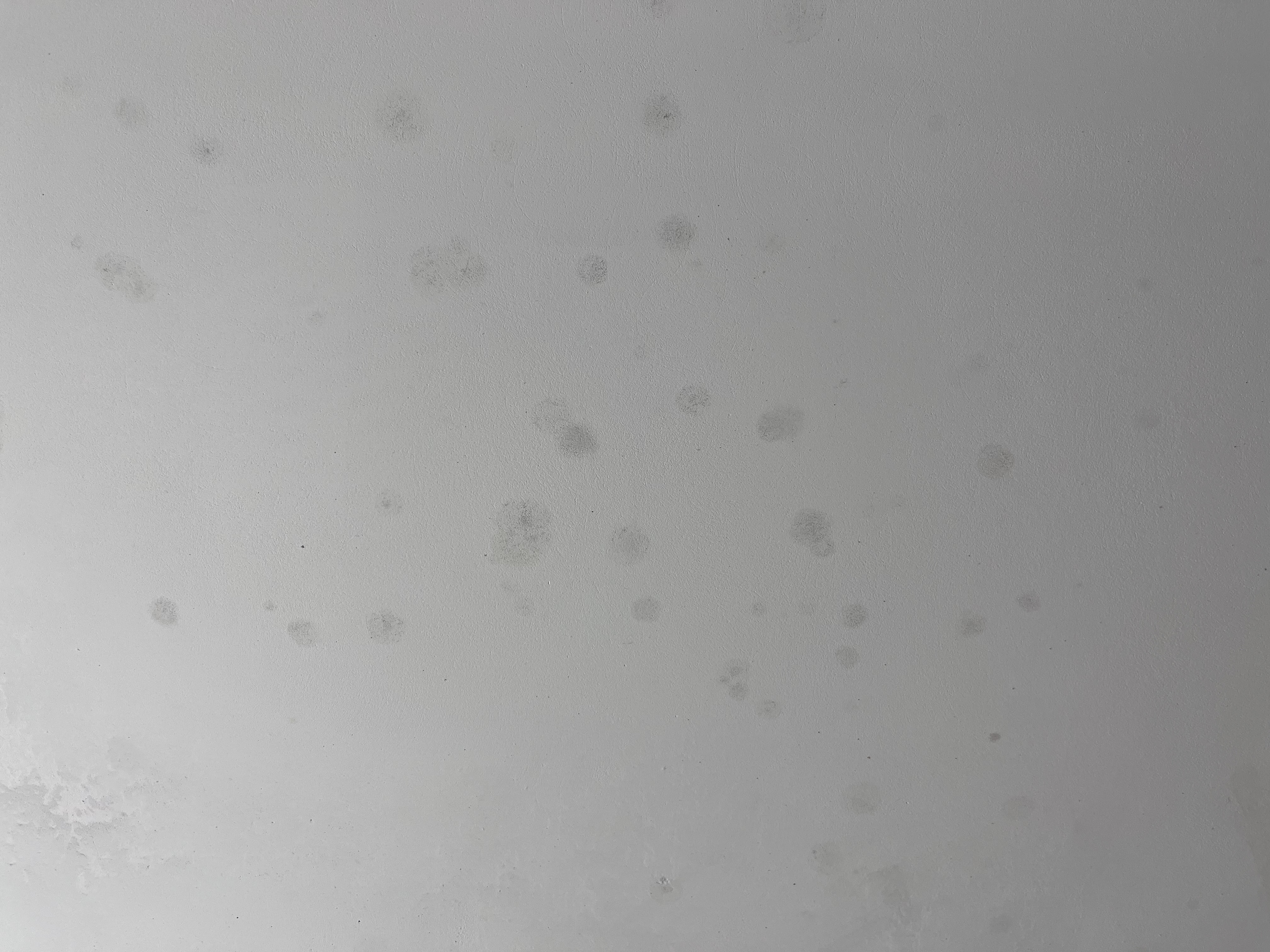

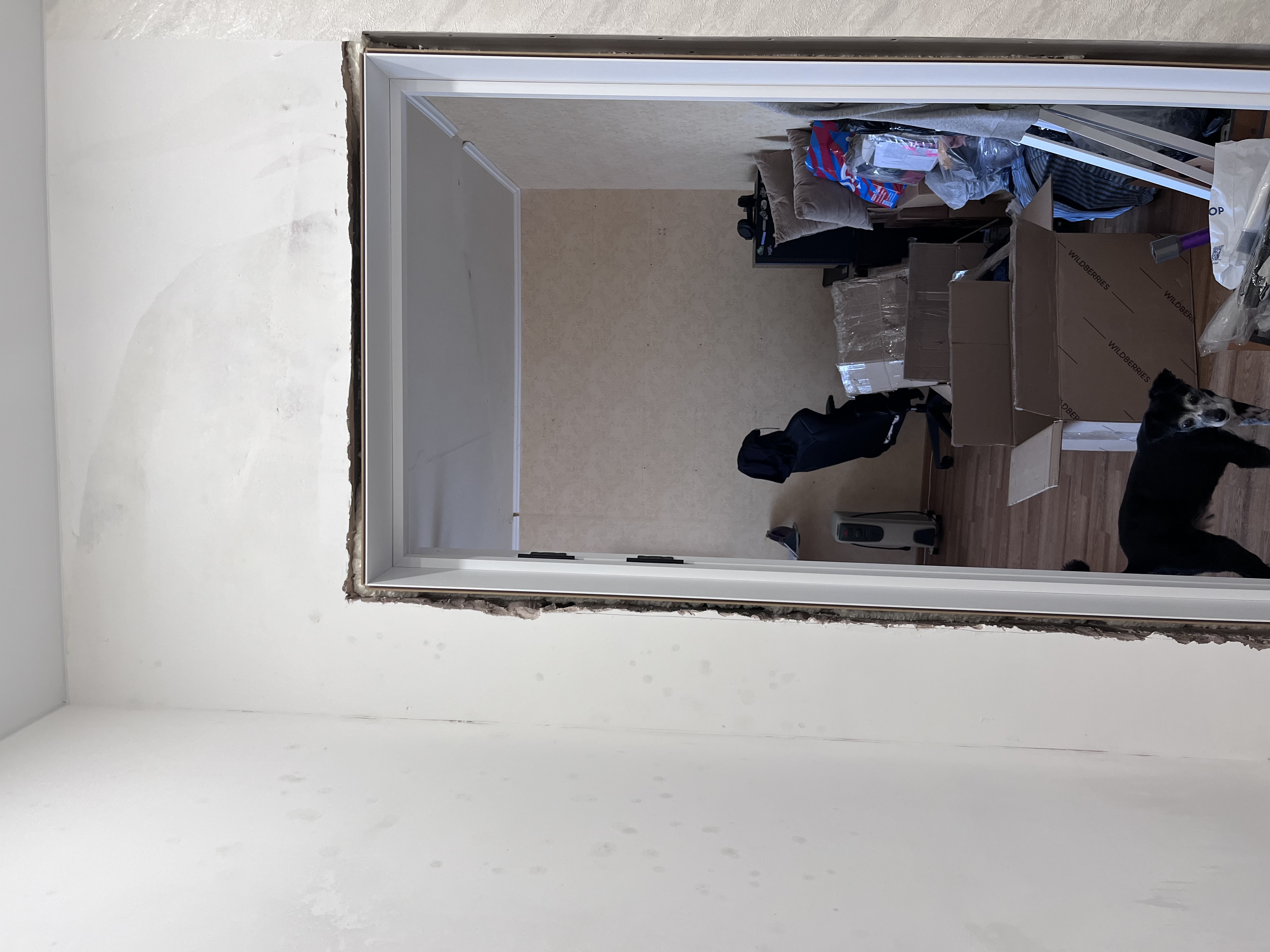

Здравствуйте. Писала ранее про фиолетовые пятна под обоями, это оказалась плесень. Так понимаю там где белое переход на дверью, тоже образуется по всему периметру в дальнейшем, то есть срывать весь коридор? Как действовать теперь поэтапно? Чем обработать?спасибо123

Странно. Мало вводных. Сколько времени прошло после поклейки обоев, как обнаружились пятна?

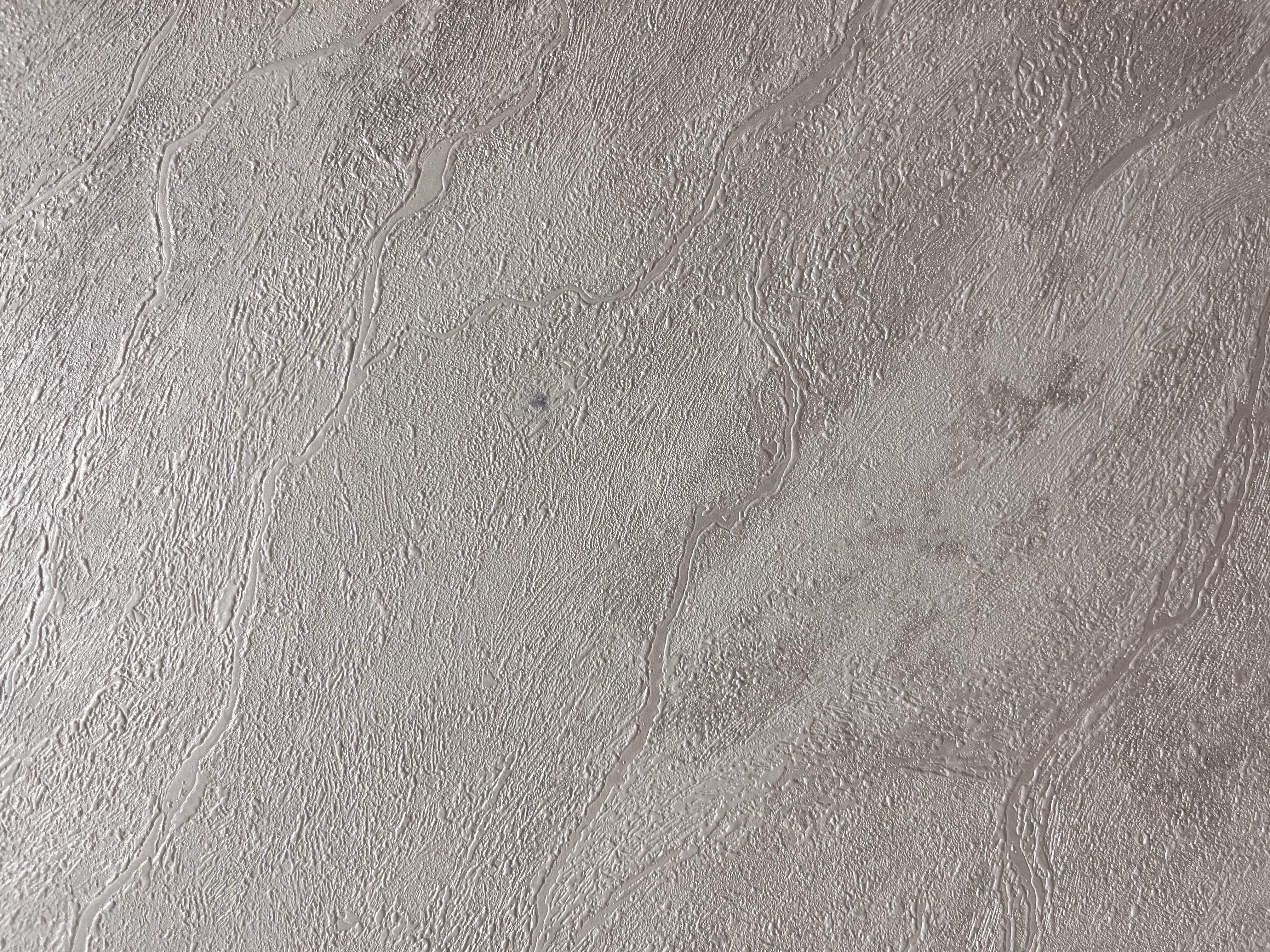

Реставраторш, месяц примерно, начали появлятся вот такие пятнышки, вообщем их было штуки 4, сегодня решили уже снять и вот такIMG_5952

17Kristall, плесень, любая это грибок-паразит, что опасно для жилого помещения(споры), и для любого иного. Снять, обработать антигрибком(французский, один из рабочих), смыть, просушить лампой направленного действия. И взять вообще другие обои.

17Kristall написал 02.07.2025 в 09:03
это фото стены с наклеенными обоями. Или нет?

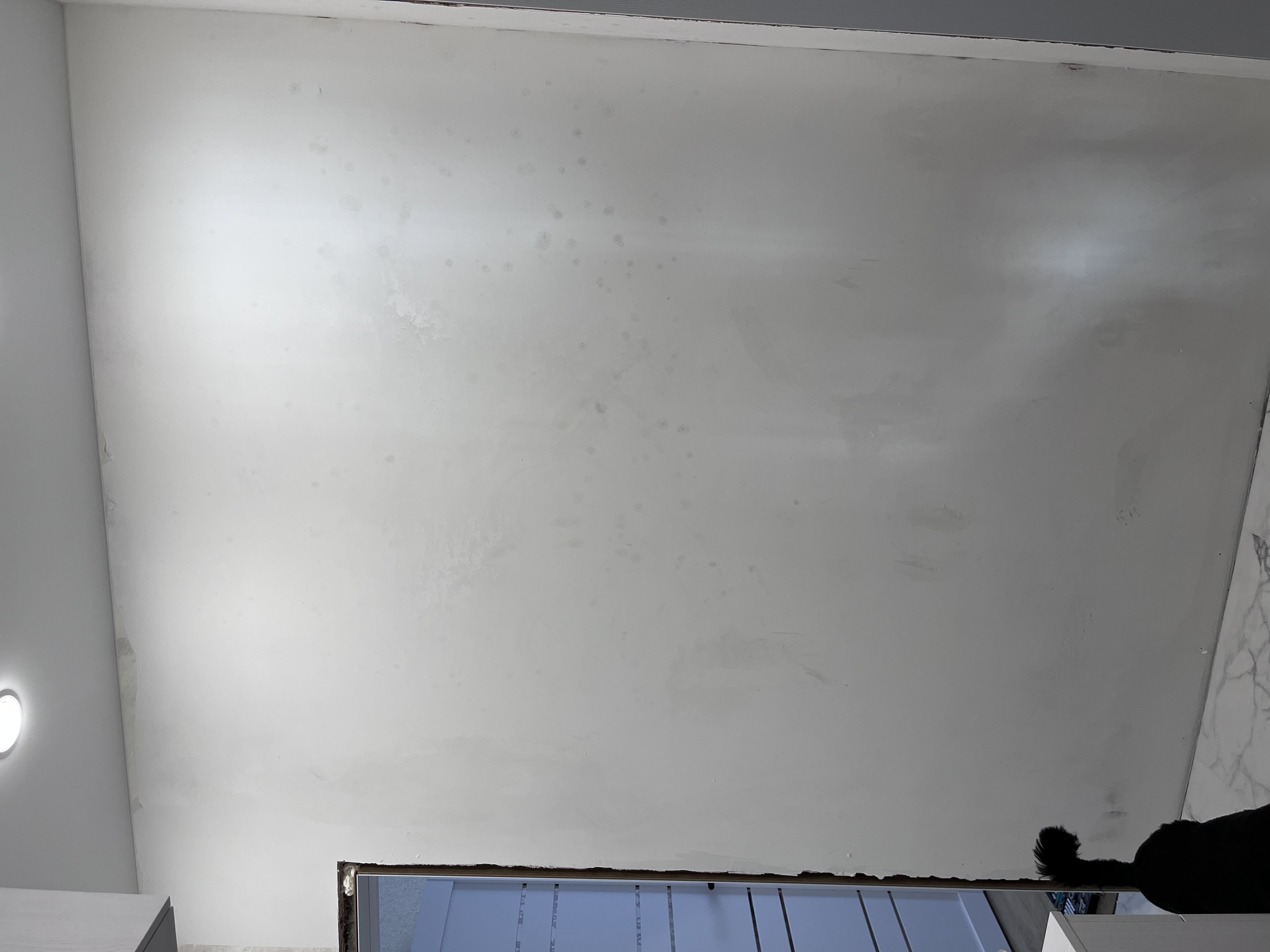

Грэй, здесь сняли обои уже, через обои не видно было этих пятен, 3 точки только такиеIMG_5951

17Kristall, я не знаю названия. Вводные вам дала. Было в прошлом опыте, что пытались извести грибок, тк, с улицы по стене была протечка из водосточки, до зелёного мха. И удаляли и сушили принудительно и локально. Можно фен использовать строительный, инфракрасный обогреватель тоже подойдёт.

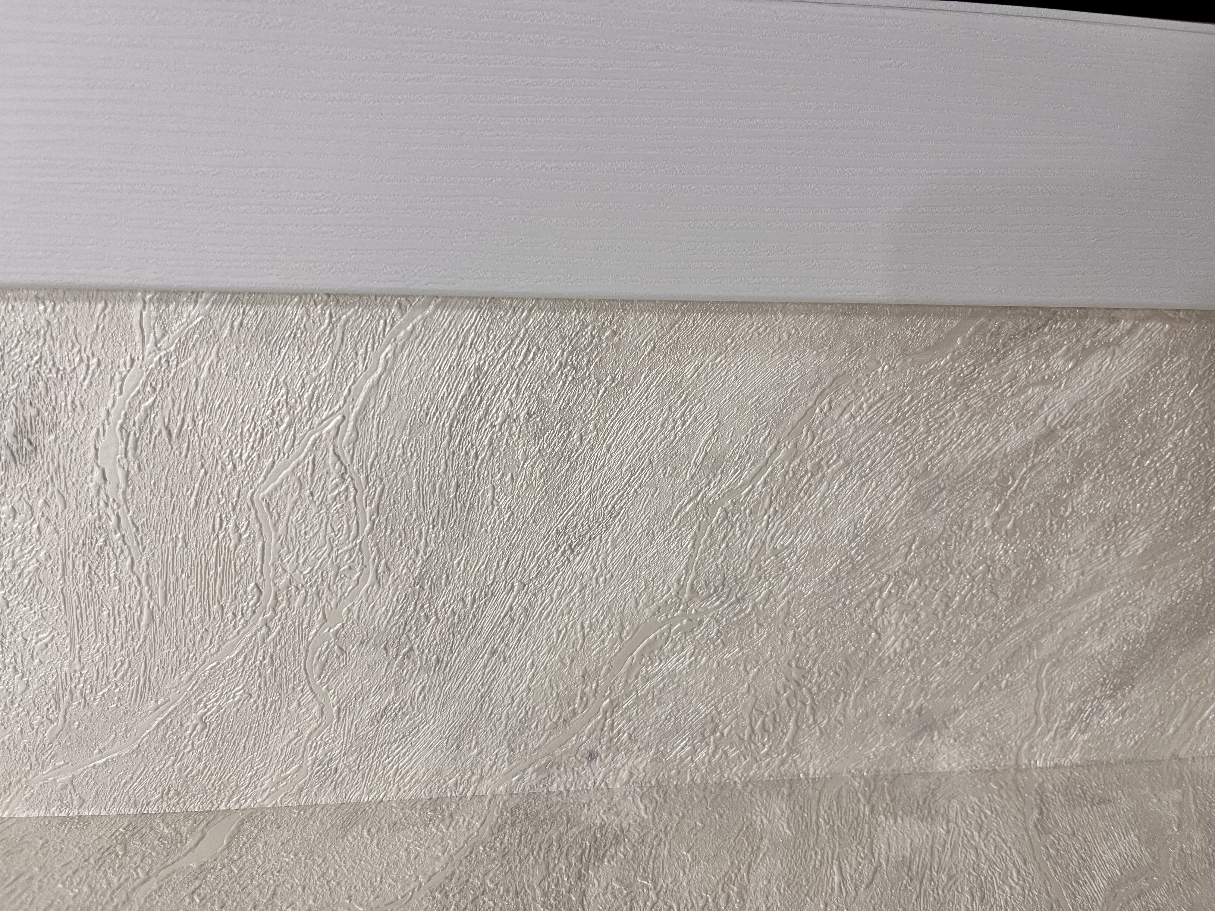

17Kristall, клеили сами? Если за деньги, то шов то почему то так виден? Обои не тонкие, но выглядит как нахлёст.

Реставраторш написал 03.07.2025 в 21:31
В отделке никто, никогда, ничего, принудительно не сушит. В осенне-зимний сезон есть отоп, в остальное время - можно и нужно проветривать. Пушками, фенами и обогревателями только загоняете влагу внутрь и запираете её там через схватывание верхнего слоя. Возможно работнички тоже любили "погорячее".

17Kristall, стена из чего?
