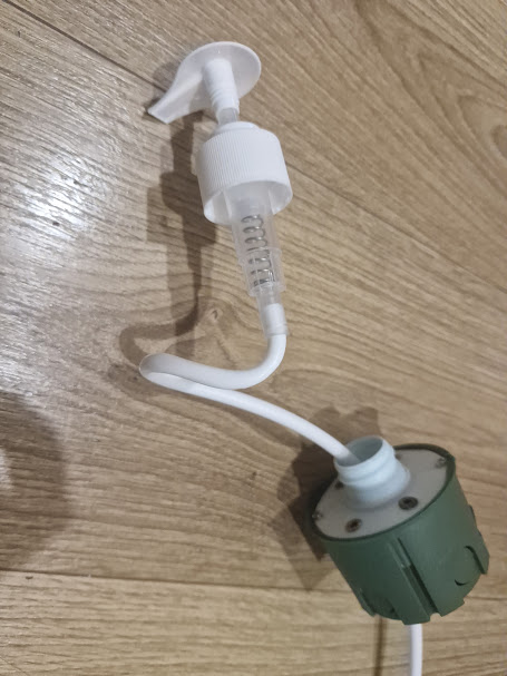

А мне всего-то надо петлю пластиковой трубке сделать...
Гибкий шланг силиконовый, который устойчив к коррозии, хорошо гнется, но сминается, для образования петли без перегибов разместите внутри пружины. Пружина должна соответствовать диаметру шланга и быть с плотными витками. Она задаст плавный равномерный изгиб и не даст образовываться заломам.
Фишка номер два. Для входа в насосик используйте жесткую трубку, согните ее в горячем состоянии в такую форму, чтобы подключаемый шланг сразу шел внутри коробки под нужным радиусом и по кругу, т.е. выведите точку подключения ближе к крышке и в тангенциальном направлении. При этом трюке возможно даже и мягкая часть трубки не понадобится - вы расположете вход по направлению выхода в стену, трубка будет просто просовываться при установке без сильных загибов. В стене канал, по которому трубка свободно двигается на сантиметров 10 (для монтажа).

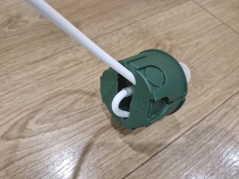

Мишутк написал 17.11.2025 в 17:09
Да собственно это я и сделал: imageimage
Трубка твёрдая, не растягивающася. Находится в штробе стены из пеноблоков, заканчивается тройником - невыполнимаю задача.

17.11.2025 в 18:13:30
Вадим М написал 17.11.2025 в 17:31
Если в штробу уложить более толстую твердую трубку, то ваша в ней будет свободно перемещаться. Несколько поворотов пройдет спокойно. Не обязательно делать всю трассу протягиваемую. Ведется до ближайшего скрытного места, где делается либо коробка с петлей, либо просто переход на закрепленную трассу.
