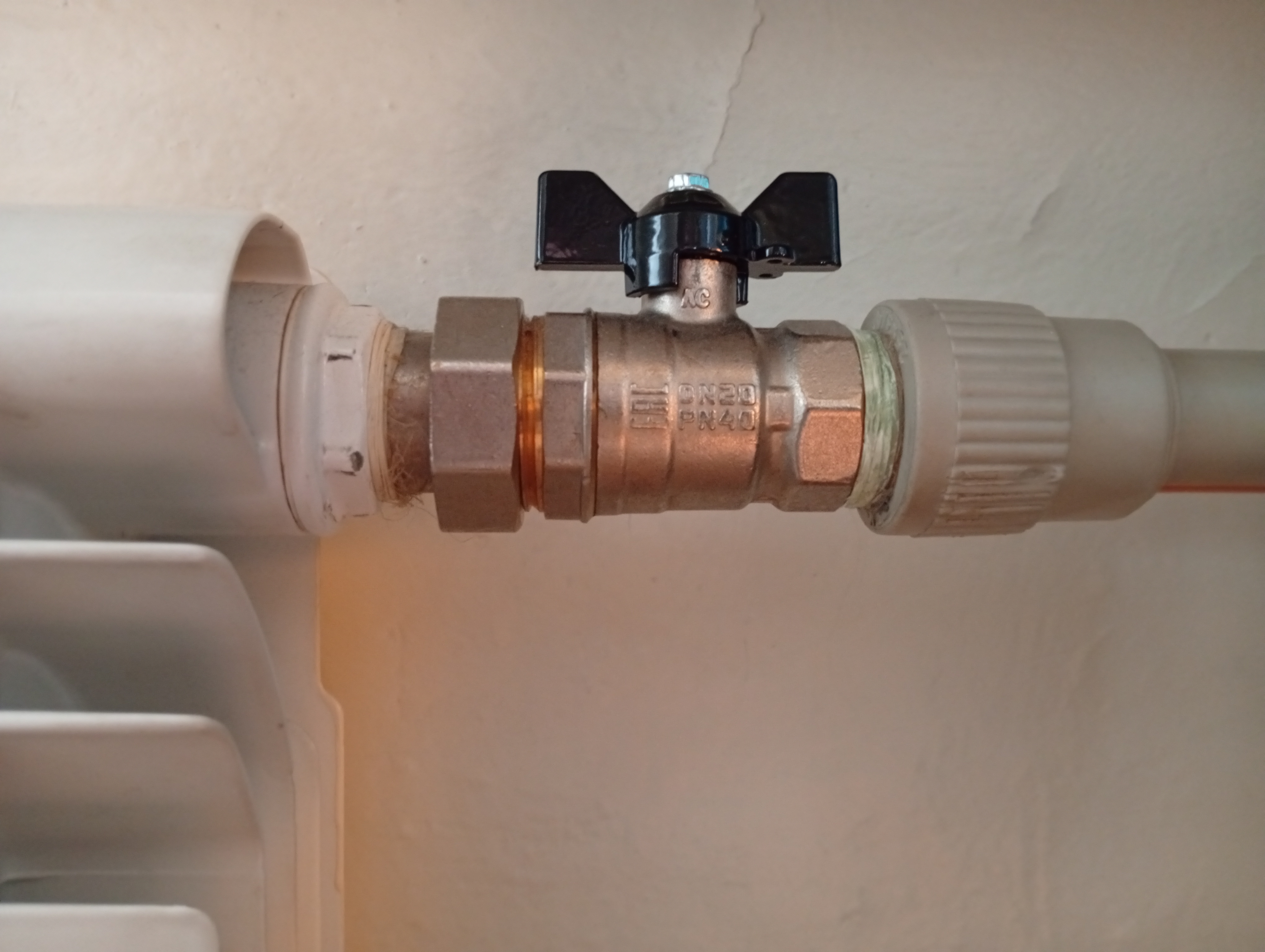

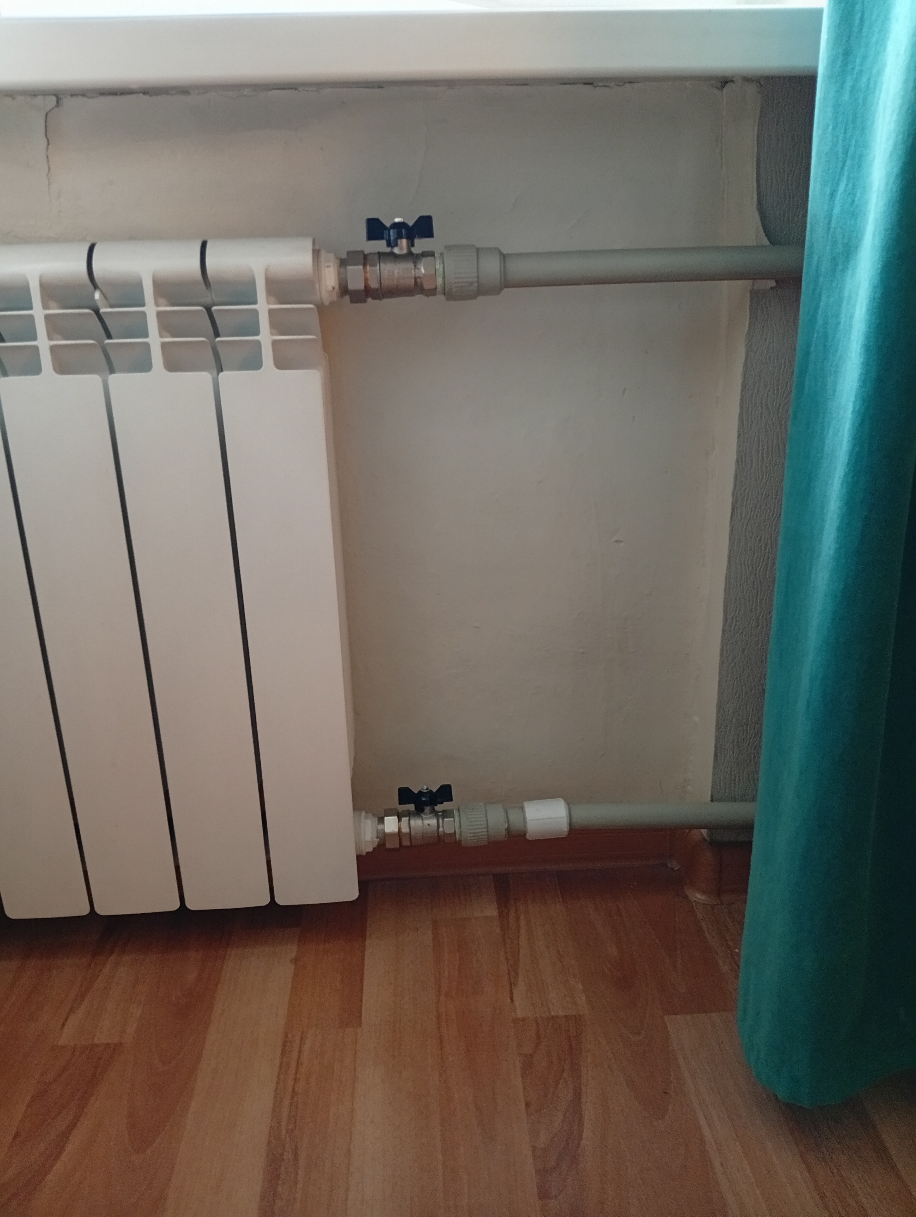

Доброго времени суток всем. Сам я человек к технике близкий, но опыта в сантехнике не много. Потому и пришёл к вам, уважаемые форумчане, за советом. Подскажите пожалуйста - есть радиатор на котором установлены 2 крана. Зимой он либо кочегарит либо не греет вообще, т.к. краном регулировать температуру конечно же невозможно. Поэтому пока лето и воды в трубах нет, мне пришла в голову идея установить терморегулятор. IMG_20250728_204621_storage_emulated_0_DCIM_Camera_IMG_20250728_204629 Вопрос 1-й: Чем и как уплотнять чтобы не текло? Фум-лента? Или что-то получше? Вопрос 2-й: У меня есть опасение - когда осенью подадут воду вдруг что-то начнет протекать? А отключить-то уже не получится без обращения в ЖЭК... Поэтому возникла идея оставить краны как есть, сдвинуть чуть радиатор влево и в образовавшееся место установить терморегулятор. Допускается ли так?
В общем буду очень рад дельным советам. Заранее всем спасибо!

Пластик на отоплении во всём доме или "в одной, отдельно взятой" квартире?

ВТБ!, пластик ставили в квартире при ремонте квартиры, так что в других возможно не пластик. Еще есть опасение что будет тяжело выкрутить американку из радиатора. Что делать если она прикипела?

AndersL написал 28.07.2025 в 21:15
Лен с пастой.
Делайте, чтобы не подтекало.

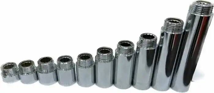

А на другую трубу подводки, подобрать удлинитель.ocr (4)
Допускается ли так?
Да.
AndersL написал 28.07.2025 в 23:11
Все там открутится, вы опасайтесь за пластиковые трубы, если в доме прописано железным трубам быть...

Сталь вернуть, для собтвенной безопасности, что бы не свариться заживо. При аккуратности сантехников ремонт не пострадает. При замене на металл оба крана оставить.
Байпас есть? Или перекрываете весь стояк своими кранами?
У вас краны, можно провести не работы не зависимо от наличия воды в трубах, хотя в трубах может быть холожна вода по давлением. Но что бы вернуть сталь, нужно найти сварщика и всё равно отключать стояки.
Краны к трубе на фум ленту установлены? Это не хрошо, могут провернуться и потечь.
Лён и паста.
Вызывайте сантехника, возможно из УК, он же ответит и переделает, если что-то пойдёт не так.
Хороший ключ и нет проблем. При множестве сомнений лучше вызвать специалиста, что бы он сам решил вопросы от которых вы далеки.
