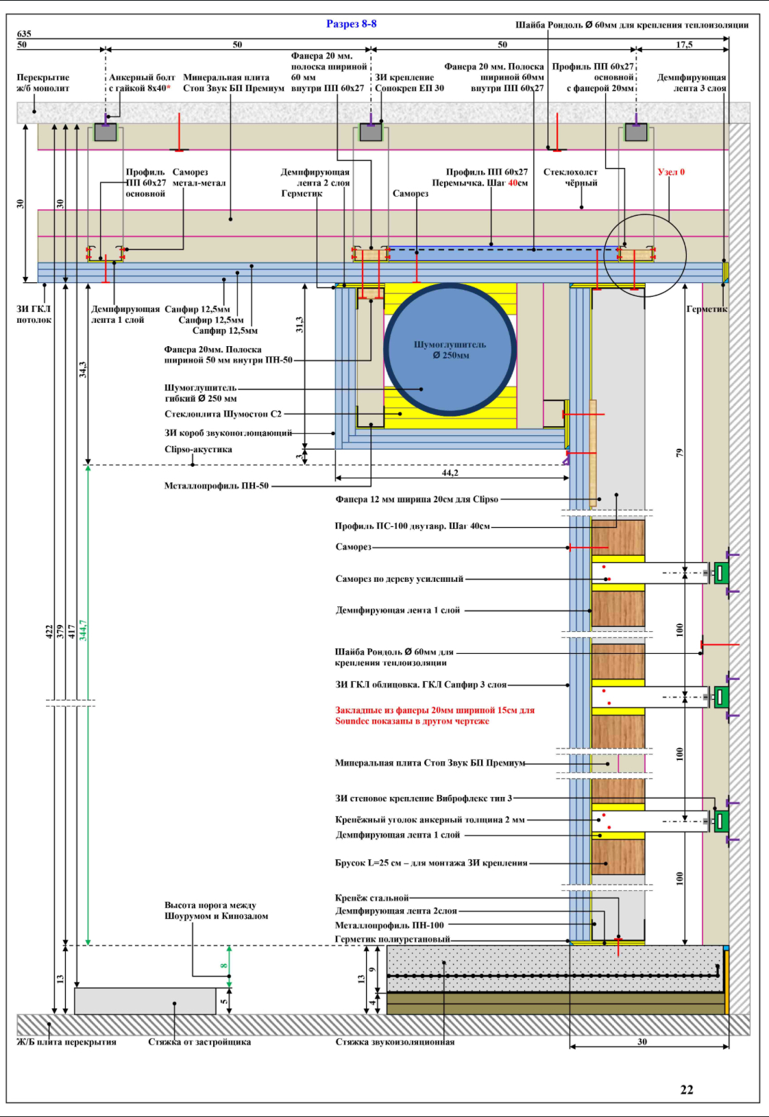

АлександрААА написал 28.08.2025 в 09:32
Эмаль алкидная.
У нее отрицательный угол поглощения средневзвешенных акустических параметров. Шкаф в четвертьволной гармонике будет слышен у соседей. Схему задней стенки шкафа ты уже не раз публиковал IMG_2522
