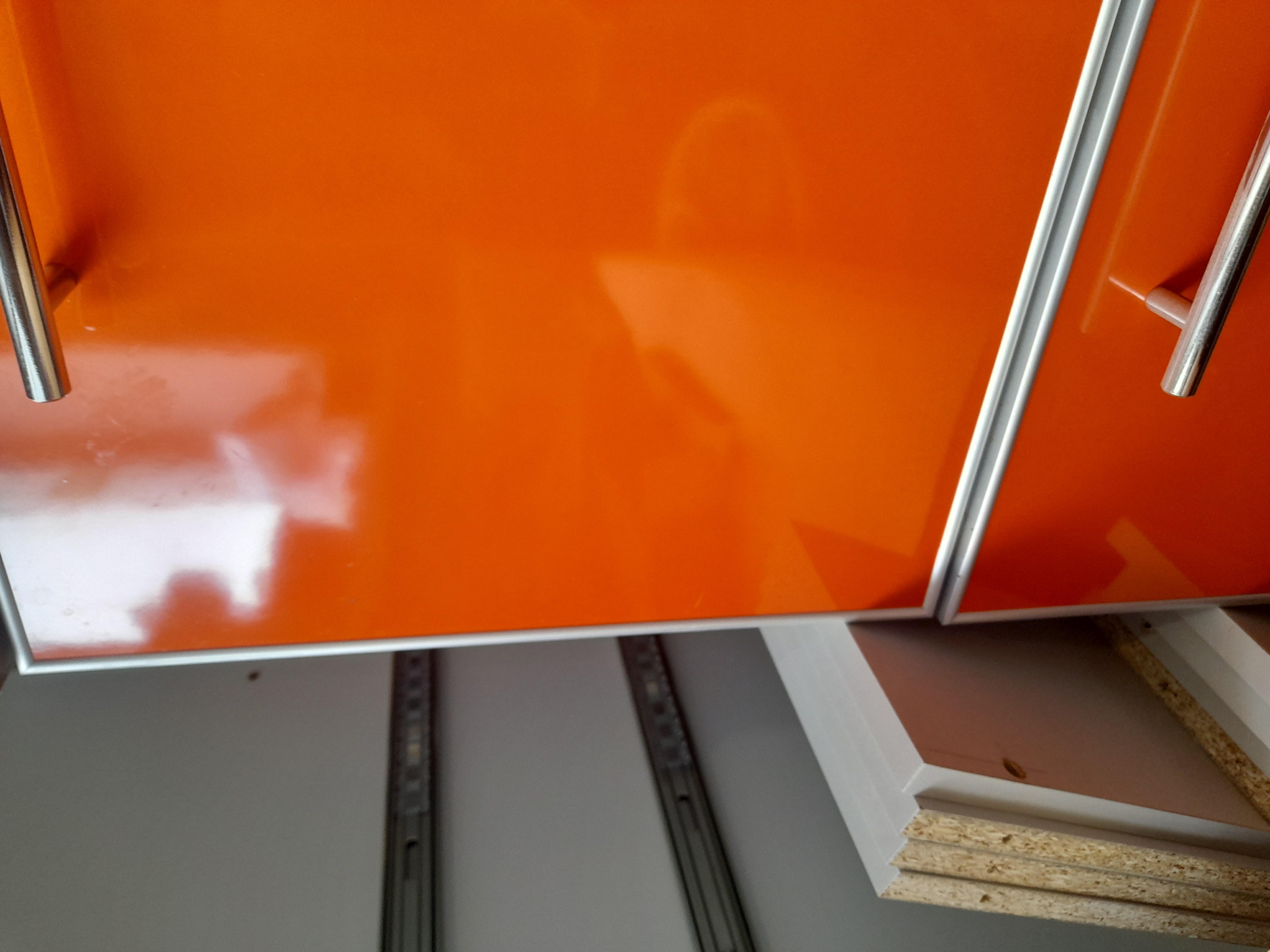

15.02.2026 в 11:59:47
А вот возникла потребность на 2см укоротить кухонный шкафчик с фасадом с окантовкой из алл.профиля. У меня есть опыт и инструмент (погружная пила с шиной) сделать это со всеми частями шкафа кроме фасада - а вот эти рамки значит даже не пытаться отклеить от фасада и подрезать их?
