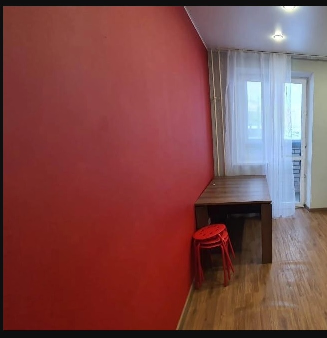

купили квартиру, там вот такая стена
стена
чем красили непонятно, собираемся менять цвет., в связи с этим вопросы.
  1. Покрасить поверх? Но цвет будет светлый, надо ли сперва красить белым. Но опять неизвестно какой краской красить, не прореагируют новые краски со старой красной
  2. Содрать это? Вопрос чем: шпателем, скребками, болгаркой, жирафом с наждачкой? Надо ли после этого шпаклевать грунтовать и красить уже в тот цвет который хочется?

declar, если ровность стены устраивает, то используйте краски. Прежде, как Вы и сами говорили, закрасить белым цветом. Используйте акриловую краску.

Спасибо. Понимаю что и первый слой белый и тот который колернем в свой цвет лучше брать одного производителя, с этим вопрос, можете посоветовать краску из ассортимента Леруашки( она просто под боком), ну или вообще хотя бы просто краску тогда буду искать где есть и где колеруют ее.

Главное не стараться укрыть одним слоем. Пусть их будет много, но тонких. И следить чтобы не было подтёков. Иначе попадалово на новое шпатлевание. А Леруа Евро-5, Евро-7. Но я давно перешёл на Dufa Mattlatex. Сильно дешевле и практичнее.

declar,  Я бы ничего пока не трогала. Судя по тому как лежит линолеум (и еще по ряду признаков) ремонт сделан не очень хорошо, и в ближайшее время начнут вылезать косяки. И вот когда они все проявятся - тогда и затевать ремонт, полноценный, хорошо к нему подгоовившись. Стена на самом деле очень непростая - свет и продольный взгляд. И вот просто так не имея навыков (близких к совершенству) начинать с покраски такой стены - будет только хуже. На светлых красках дефекты будут видны меньше. Но начинать стоит с общего дизайна квартиры.

Спросите у бывших собственников или тех, кому они сдавали вашу квартиру, если наниматели самостоятельно делали малярные работы. Это, действительно, может быть какое-нибудь декоративное покрытие:
MADONNA написал 01.11.2025 в 14:15
"Бабу не проведёшь, она сердцем видит."© Место встречи изменить нельзя (1979)
Покрасить поверх?
Ваш, казалось бы, простой вопрос не такой простой. Если на вашем фото:
  • однородное лакокрасочное покрытие на основе акриловой или винилацетатной воднодисперсионной краски (ВДК), то можете покрасить сверху такой же ВДК
  • декоративное покрытие на основе акриловой пасты без воскового защитного слоя (часто он отсутствует), то нужно читать то, что говорит его изготовитель, но, скорее всего, опытная покраска в углу внизу покажет, что ВДК на нём надёжно держится.
В обоих случаях необходимо при хорошем локальном освещении, а не том общем, как на фото:
  1. убедиться, что само покрытие прочное - нет меления (матовые ВДК, в которых много наполнителя), трещин, отслоений и т.д.
  2. основание под покрытием прочное - лакокрасочное покрытие не отслаивается легко, т.е. как кожура; в РФ распространёна отделочная халтура, когда качественная и дорогая ВДК, но нанесена на низкопрочную гипсовую или ещё хуже полимерную шпатлёвку
  3. удалить пыль и другие загрязнения.
Нет, необязательно.
Новая ВДК не прореагирует со старой.
Содрать это? Вопрос чем: шпателем, скребками, болгаркой, жирафом с наждачкой? ....
Эффективно удалить лакокрасочное покрытие, включая акриловое декоративное, можно с помощью смывки (уничтожителя краски) и качественного скребка или шпателя, но нужно ли вам это делать? Удачи!
