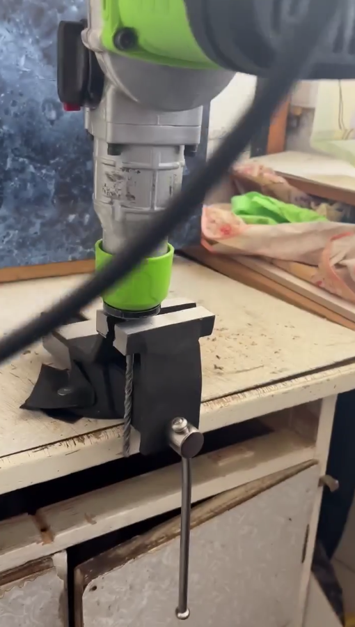

Здравствуйте.Мне сказали, что нужно зажать бур в тиски и проворачивать перфоратор против часовой стрелки пощатывая его.Но перфоратор прокручивается.Что делать?
Форум определил изображение перфоратора как контактные данные. Админ, поправь движок{847FA59F-EE4F-4A85-ACC8-BC030EC8C624}

crcya, Разбери патрон, для этого отковырни резинку круглую спереди и сними ее с бура. Дальше все просто.

Там нет резинки - там металлический диск Ничего простого дальше нет - профессиональный механик тиски сломал и не смог снять.

Нужен проф ремонтник электро инструмента. И быть готовым к замене ствола.

В сервисе снимают двое тисков (одни узкие) и клин между ними. Позже я делал стенд с клином с гидравликой от домкрата.

К буру приваривается шилька, на неё подвижный груз и гайка. Называется "обратный молоток".

Crafix BH-2000V Так значит с одними тисками бур не извлечь? Кто в Москве починит и за какую сумму? Перфоратор покупался за 4 500. Много заплатить не могу. Смысла нет.

Насколько я понял, нужно огромным газовым ключом кольцо рядом с буром открутить
