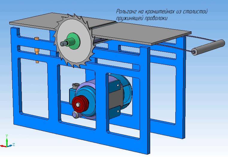

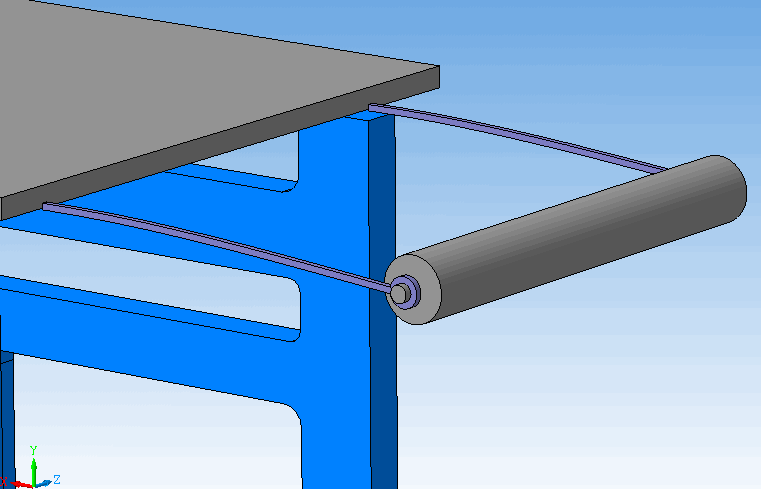

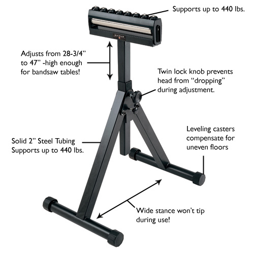

03.09.2007 в 11:35:40
Может быть это сделать так как я сделал на картинке для примера. Можно сказать это просто схема, требующая усовершенствований, но стол она точно удлинняет, весу почти не прибавляет и ее можно сделать съемной и регулируемой длины

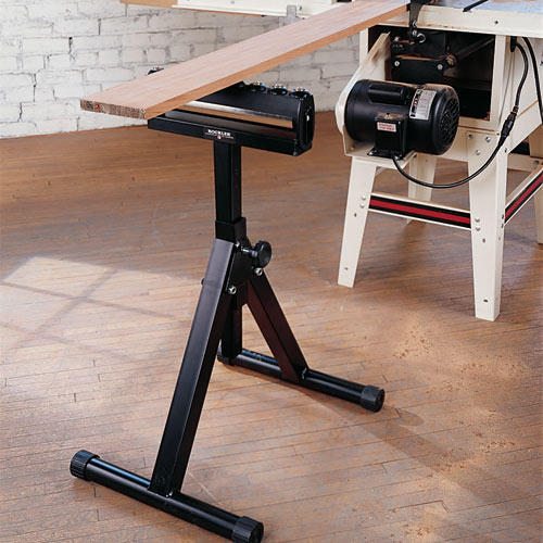

03.09.2007 в 20:27:25
to voland
Решение стандартное, но требует жесткого конструктива. Так как под длинной тяжелой доской будет прогибаться и плоскость уйдет.
У Энкора для роликов применяется довольно солидная подставка http://enkor.ru/index.php?menu=korvet&submenu=12&sub2menu=2

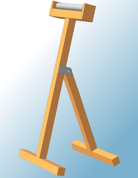

08.09.2007 в 17:50:56
Ну тогда типа энкоровских, только из бруска пятерки, вообщем это тоже так примерная схема.

alex_k
alex_k
Сообщений: 9182
06.12.2009 в 12:03:53
voland написал : Ну тогда типа энкоровских, только из бруска пятерки, вообщем это тоже так примерная схема
самое трудное найти тонкостенную квадратную трубу 25*25 со стенкой 1,5 в нее как родная заходит 20*20 и получаете с минимум сварки вот это
себестоймость 200 р. на дорогу больше истратите
