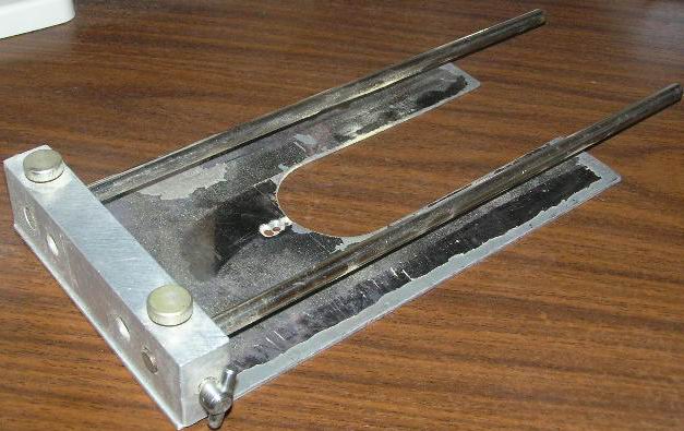

привет всем. у меня вопрос. какой минимальный радиус можно сделать фрезером. может я что то не так делаю, но получается 9.5 см. а если мне нужно 6 см, 4см? как быть? подскажите пожалуйста.

Вопрос немного непонятен. Уточните (внешний внутренний, кокой фрезой), а то получается так: минимальный радиус - это радиус используемой Вами фрезы.

значит так. нужно сделать круг с радиусом 6 см на пример. но минимальное растояние от центра фрезы до центра круга равно 9,5 см. то есть реальный радиус получится 10,1 см. как быть?

Вероятно, речь идет о использовании циркуля. Простейшая приспособа, позволяющая получать маленькие радиусы -- кусок фанеры, прикрученный к подошве, с отверстием под фрезу. В фанеру вкручивается саморез или просто вбивается гвоздь, который будет ножкой циркуля.

Если фрезой Д3мм, то думаю, около 10мм можно.

Посмотрите здесь - http://woodtools.narod.ru/mag/other/Trend/Trend.htm, может там есть полезная Вам информация. Если речь идет про приспособление циркуль, то минимальным радиусом будет конструктивный минимум циркуля + диаметр фрезы. Возможно, и даже в некоторых случаях проще, использовать самодельный циркуль. Пример такого привел DNK1. Есть еще фрезы кромочные фрезы (например - http://freza.enkor.ru/frez6_1.php)). При использовании таких фрез радиус будет зависеть от радиуса щаблона, по-которому катится подшипник.

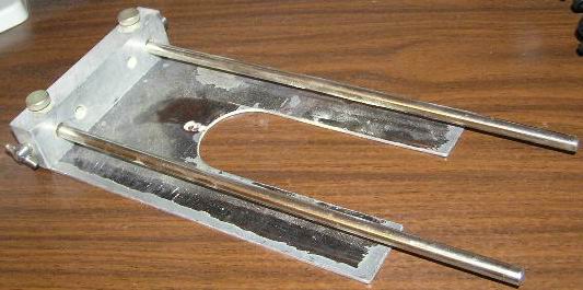

2EugenE
Когда-то я наспех сделал такую приспособу, навид неказистая (потому что наспех и из подножного корма), но работает.
