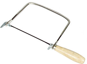

pomin написал : Чем можно выпилить отверстие сложной формы в фанере 30 мм? Имеется ввиду ручной инструмент, который можно использовать дома.
Если речь о ручном инструменте вообще, то ручным лобзиком, только не ажурным, а шипорезным (см. фото). Если речь идет о электроинструменте, то лобзиком можно вырезать сложные фигуры даже в такой толстой фанере, но не одним резом. Пилку придется заводить несколько раз, просверливая отверстия в материале.

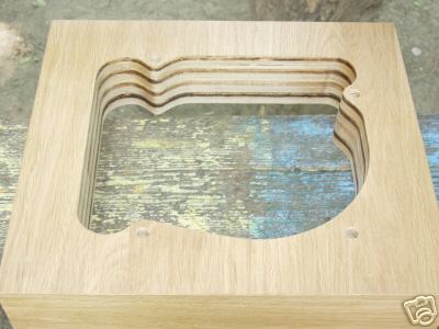

09.11.2007 в 15:09:52
Вот взгляните на предмет: www.multitran.ru/fanera.jpg Кстати, только сейчас обратил внимание - судя по слоям, он склеен из сравнительно тонких листов. Пилили его, похоже, после склейки.

Пардон, не приложил фото
2pomin Под электролобзиком чаще всего имеют в виду ручной электрический лобзик. На Вашем снимке станок. Если готовы купить его для работы дома - то, что Вам нужно. Кстати есть модели и покомпактнее.
