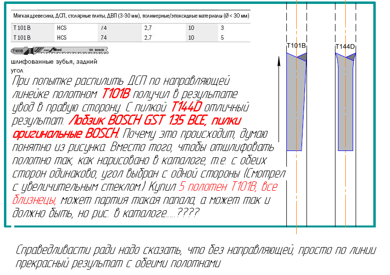

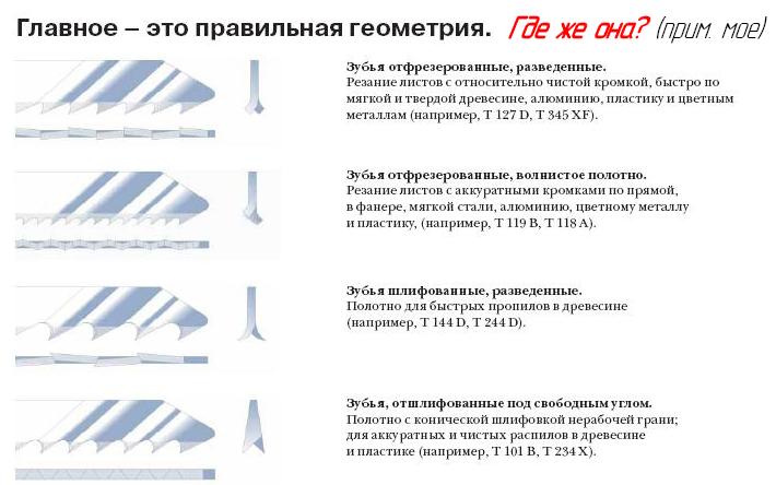

Этот пост - дубль PDF файла, может кому удобнее так смотреть При попытке распилить ДСП по направляющей линейке полотном Т101В получил в результате увод в правую сторону. С пилкой Т144D отличный результат. Лобзик BOSCH GST 135 BCE, пилки оригинальные BOSCH. Почему это происходит, думаю понятно из рисунка. Вместо того, чтобы отшлифовать полотно так, как нарисовано в каталоге, т.е. с обеих сторон одинаково, угол выбран с одной стороны (Смотрел с увеличительным стеклом.) Купил 5 полотен Т101В, все близнецы, может партия такая папала, а может так и
должно быть, но рис. в каталоге.....????

voland написал : Купил 5 полотен Т101В, все близнецы, может партия такая папала
Наверное, партия. Я брал летом, полтора года назад и B, и D. Отлично на однотипном с Вашем лобзике. А Т144D очень хорошие пилки, но пока новые.

Ни с 101Б, ни Д, ни 144Д, ни 101БИФ ни разу не получил ровного пила при помощи направляющей - уводит. Вручную +/-0,5. С другой стороны - если на сколы вообще начихать (ну типа как я, потом фрезером кромку довожу), использование дешевейших (уже нашел от 3ру) пилок Стайер и Матрикс (с крупным шагом) дает прекрасный результат и с направляющей (кстати, и сколов от них временами меньше чем от Бошей). Природой сих явлений я не озабочен - просто приспособился и живу дальше :) Но спасибо за Ваш пост - теоретически все равно интересно.

От самого лобзика тоже зависит. Потом 144-я, например, пилка агрессивная. Нужно настраивать скорость, подкачку. Да Вы и сами наверное все это знаете.
