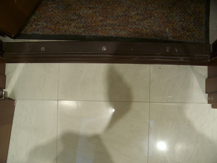

cadensia
cadensia
Регистрация: 15.05.2006
Сообщений: 552
15.02.2008 в 13:47:22
Может так устроит?
Тычоблин
Тычоблин
Регистрация: 17.07.2007
Сообщений: 1249
15.02.2008 в 14:48:08
cadensia написал : Может так устроит?
Кривовато что-то, не находите?
cadensia
cadensia
Сообщений: 552
15.02.2008 в 18:16:18
Тычоблин написал : Кривовато что-то, не находите?
Нет, не кривовато, оптический эффект. Вы же понимаете, что стальная коробка не должна изгибаться по определению. Но суть не в этом, а принципиальном решении.
