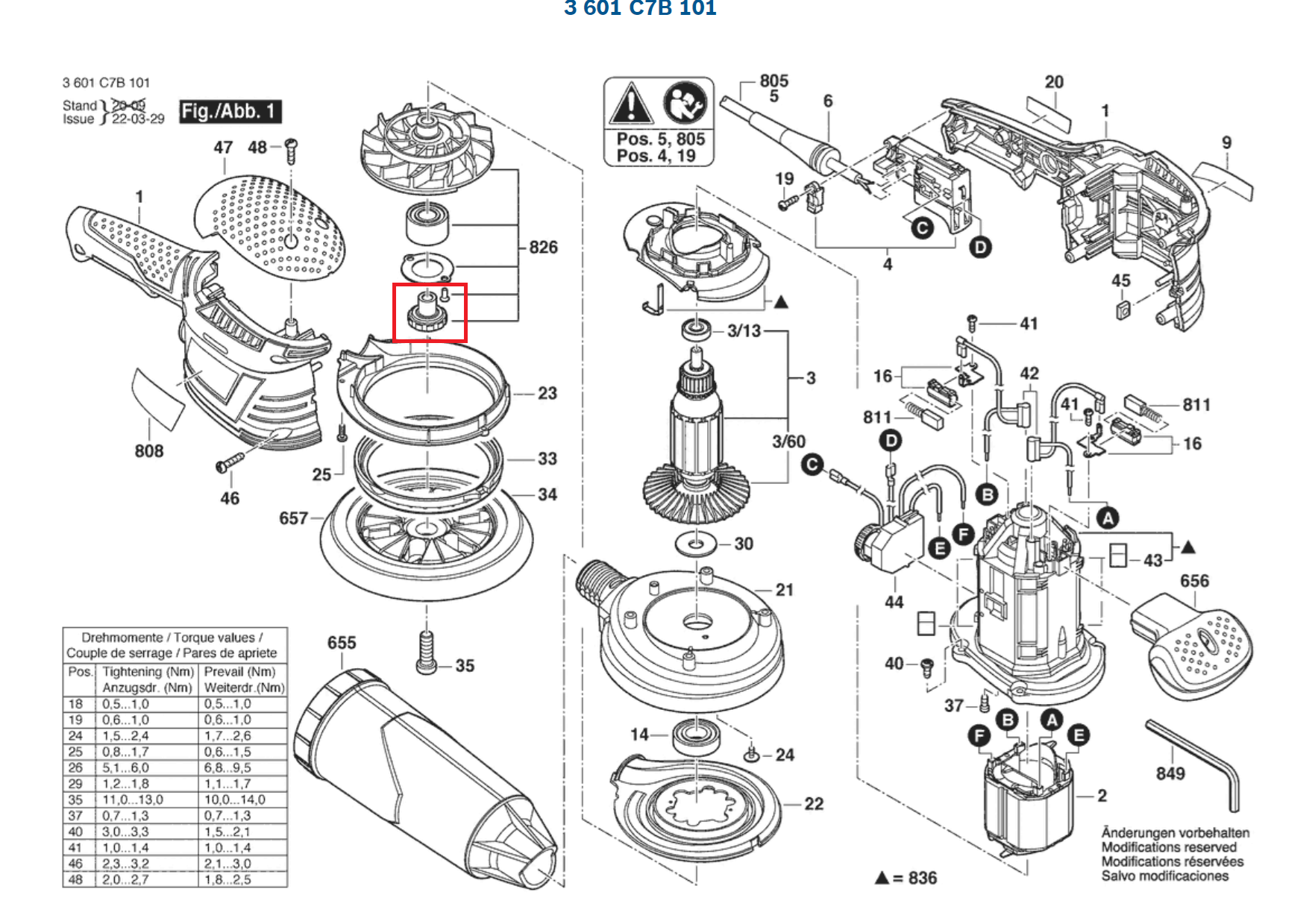

Срезало ось ступицы(кажется так называется) выделил красным на BOSCH GEX 125-150 AVE. На замену предлагают только крыльчатку в сборе, а цена на неё сейчас негуманная. Может есть еще какие варианты восстановить\заменить эту ось без покупки крыльчатки? изображение

_VIV_, искать хорошего токаря.

Она?
_VIV_
_VIV_
Регистрация: 25.04.2016
Орехово-Зуево
Сообщений: 135
24.08.2026 в 16:04:47
sereza написал 24.08.2026 в 08:48
Она?
Очень похоже, но судя по всему нет. Там вопрос задавали - пишут, что для BOSCH GEX 125-150 AVE не подходит. Хотя, крыльчатка от GEX 150 подходит для GEX 125-150 AVE. Вот такой вот ребус получается.
P.S. Все таки решил заказать, правда не на озоне, а в zip4tools.ru.
Всем спасибо!

_VIV_, не спешили бы. На озоне ещё покопаться можно. Например вот.

Уже заказал и оплатил(

Пришло, поставил - работает.
