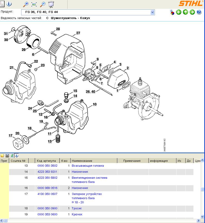

Здравствуйте. Есть вопрос по данному агрегату. С некоторых пор появилась течь бензина из под кожуха.
Вскрыл на выходных. Нашёл трубку идущую к какому то выпускному колодцу закрытому резиновой пробкой. Вот оттуда и подтекает.
Что это и как лечить?

LEX007 написал : Нашёл трубку идущую к какому то выпускному колодцу закрытому резиновой пробкой. Вот оттуда и подтекает.
LEX007 написал : Никто не знает?
Про колодцы на бензокосе-нет ;) Фото давай

Там не то чтобы колодец. Ну идёт трубка, оканчивается в пластиковом расширителе (это я и назвал колодцем, потому как похож очень), в расширитель вставлена резиновая пробка. Вот из под неё и сочится.
На неделе скатаю-сфотографирую. Раньше такого кстати не было. Не капал бензус из под кожуха.

Покажите на рисунке, что есть выпускной колодец. Есть ли какие-нибудь еще неисправности в работе с косой, кроме протечки топлива? Падает ли мощность, когда продолжительно газуете косой? Возможна проблема в забитом устройстве вентиляции бака п.15. или в более старых моделях пп.22/23

Трубка - номер 21. Колодец с пробкой - номер 22-23
Так из этой трубки бензин и подтекает через 22-23. Как она может быть забита????

Из документации есть только раскладка. В руках данную модель не держал, ее сейчас не выпускают. Документация есть по мотору для 45 косы. Но в ней по другому сделана вентиляция бака. Подтекает из под патрубка я думаю из-за того что есть проблема с вентиляцией бака. По какой-то причине не выравнивается давление в баке с атмосферным давлением. Такое я наблюдал на 180 пиле. Когда забивается пылью клапан, начинает течь бак в месте соединения бака и топливного шланга.
