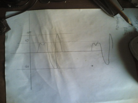

ЗДРАВСТВУЙТЕ НАРОД.помогите найти схему зажигания для бензопилы goodluck3500. обычные схемы НЕ ПОДХОДЯТ так как они расчитаны для работы счетным кол-вом нагнитов на маховике.На моем маховике товарищи китайцы расположили 3 магнита и в этом вся проблема(те кто сталкивался с с подобными извращениями поймут меня) перерыл все что можно нигде не могу найти хоть катоето схемное решение.Зажигание в оригинале очень простое на тиристоре 2р4м который мне удалоось вытянуть из эпоксидки

2ur5imw посмотрите тему Ищу инструкцию(описание) на бензопилу Goodluck Gl3800, может поможет чем... (хотя сомневаюсь, нет там схемы зажигания даже близко :()
ur5imw написал : На моем маховике товарищи китайцы расположили 3 магнита
маховик с тремя постоянными магнитами - это в общем то и в отечественных пилах использовалось. Тут это сказано - www.wood-tool.ru/part1/page4.php (много страниц). Вроде у Тайга-214.

спасибо за ответ .Это просто какой то ужас 5 раз пишу письмо и не ммогу его отправить., то вирусняк убил машину , то интернет прерывается, то еще какие то проблемы Может в этот раз получится отправить письмо?У тайги 214 стоит четное кол-во магнитов, у Дружбы в контактным зажиганием стоит действительно 3 магнита и один противовес.По указаному Вами адресу содержится информащия которая к сожалению не подходит к моему устройству.Магниты помечены синим маркером поршень в ВМТ направление движения против часовой.по осцилограммам я могу предположить как работает зажигание,но осуществить на практике простыми способами не получается.зажигание очень позднее и коректировке в нужных мне пределах к сожалению не поддается.
