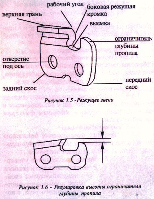

drev написал : 660 мощная пила-при распилке деревов до 50 см. понижаем зуб и жахаем дерева за считанные секунды(1.5-5 сек) можно ставить шину до 90 см.-правда тогда зуб понижать не надоть
**** Что это за "понижение зуба"?

Профан2 написал : "понижение зуба"?
спливание ограничителя ниже нормы(стоит перед резцом)крайне не рекомендую делать-нужна большая мощность в двигателе и цепи очень быстро начинают тянуться, но подпиливать его все таки надо хотя бы 2-3 раза.Если нет опыта то лучше этого не делать

так а какую часть подпиливать? Немного недопонял.:help
umnyi
umnyi
Регистрация: 12.06.2008
Сообщений: 12115
14.07.2009 в 03:54:11
нарисовано ж :) - прямой "зубчик" перед основным режущим изогнутым зубом. Но если пила бытовая :) да еще силы 2 лошадинные..... наточите просто цепь! Когда точите основной зуб, пройдите и по этому пару раз.

14.07.2009 в 09:17:53
Разница по высоте верха лопатки зуба и ограничителя глубины не должна быть меньше 0,65 и больше 0,8 мм. При малой упадёт производительность, при большой цепь становится опасной - жёсткая работа, повышение отдачи, да и просто повышенная нагрузка на гарнитуру.

umnyi написал : да еще силы 2 лошадинные..... наточите просто цепь!
на 2 лошадях занижать ограничитель высоты пропила не рекомендуется... мало мощности.. на мощные пилы есть смысл у меня зазор в 1 мм , можно еще понизить , но если ошибешься цепь необходимо будет просто выкидывать....
