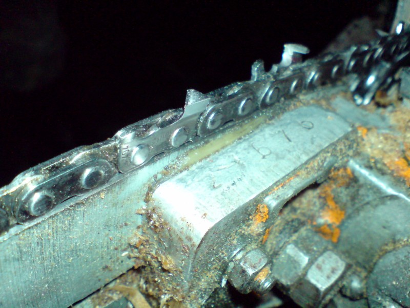

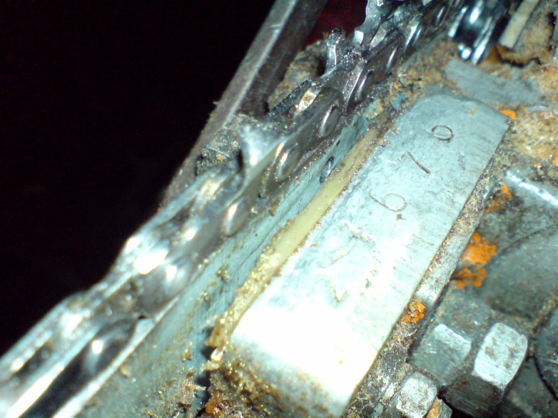

Привет, в процесе эксплуатации б/п, было определено что система смазки цепи частично испорчена, я питался вырезал прокладки с резины, кожи, они плохо работали, сечас вырезал от крышки для банок (полиэтилен), только когда необходимо провести какие - нибудь работы с шиной постоянно надо следить чтоб незатерялась, и штучки 2-3 держать в кармане. Может есть какой-то другой вариант.Спасибо.

Восстановить перегородку эпоксидкой или холодной сваркой?

А вибрация..., я про это думал, переубедили что от вибрации отвалится быстро.

Стойкий к нефтепродуктам силиконовый герметик. Даже если отвалится герметик или холодная сварка это случится не сразу, на эту перегородку нагрузки нет, какое-то время проработает, самое главное избавит от возни с прокладками. Я бы проэкспериментировал, хуже корпусу редуктора не будет.

Ок, спасибо, на выходных попробую.
