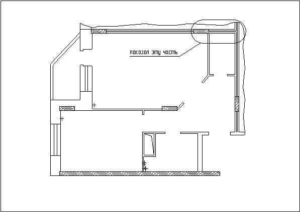

В монолитно-кирпичном доме стены выполнены пеноблоками (крупные кирпичи - плоские относительно длины и ширины, светлосерого цвета, пористые/ячеистые). Основная несущая стойка толщиной 190 мм и от нее выкладывают этими блоками стены соседских квартир. Толщина блока 74мм, т.е. если ориентироваться на стойку равную 190мм и кладку заподлицо стойки ж/б, то 74мм+74мм-190=42мм пустоты между стенами. При ударе кулаком по стене идет гул. Как сделать по-умному звукоизоляцию? существуют ли насыпные в отверстие между стен? Помогите.

Может. Это межквартирная перегородка МЕЖДУ соседями. Популярное сейчас решение, обеспечивающее нормативную межквартирную Lw. Применяется не от хорошей жизни, а из-за больших пролетов, на которых нельзя вывести толстые тяжелые перегородки.
Автору: посморите на www.acoustic.ru какое-нибудь из типовых решений, и посмотрите эффект от этих решений. Конкретно ничего не подскажу, главное не применяйте тяжелых материалов.

спасибо за информацию. с такими стенами складывается впечатление, что они просто экономят на шумоизоляции. пролеты я бы не сказал что большие - между стойками 4 метра, просто кв. метры продают по максимому. на рисунке показываю частоту стоек, квартира соседствует с 3-х км. кв-рой. ладно, буду думать
