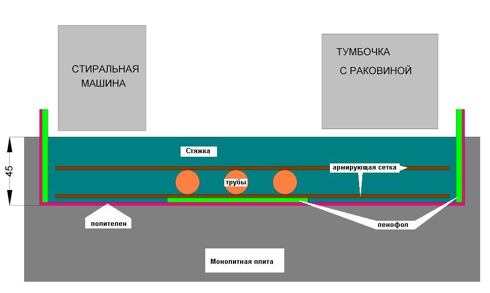

Коль есть похожая тема, то у меня тоже есть вопрос к спецам. Принято решение сделать водяной теплый пол в ванной комнате от полотенчика. От двери до ванны 1000мм, с лева стиралка, с права тумбочка под раковину. Остается пятачок 1000х700, вот он и будет теплым. В ванной комнате лежит монолитная плита с бортиком всего 45мм, вот до этого уровня предполагается сделать стяжку. А вопрос в следующем: Пенофол стелить на всю плавающую стяжку или только под трубами? Если на всю, то переживаю, что стиралка все разрушит и стяжку и трубы. Постоянные вибрационные нагрузки вещь серьезная. Как быть?:confused:

22.05.2009 в 20:35:39
АлексРофф написал : Пенофол стелить на всю плавающую стяжку или только под трубами?
Лучше стелить по всему полу.Иначе у вас получится плавающая стяжка "зажатая" "неплавающей". Делайте все однородно и по технологии(поливка,укрывание пленкой).Сверху плитка.Отлично получится. Проверено неоднократно.Правда полы теплые я всегда электрические делал.

25.05.2009 в 12:46:21
mihamaster написал : Лучше стелить по всему полу. Иначе у вас получится плавающая стяжка "зажатая" "неплавающей".
Для этого хочу застелить все полителеном, что бы не было жесткой сцепки с полом.

25.05.2009 в 14:34:51
Vo.V.A. написал : Может быть типа "разбалансировка системы отопления" -Следствие-у соседей по стояку снизу или сверху уменьшится температура воды .
Не думаю, что тепло-отдача 3х метровой медной трубы D16 в оболочке и в прогретой стяжке, и регулирующим краном (чтобы пол до красна не разогревался) больше чем у полотенчика 1200х700. Но мой вопрос по стяжке пост№6. Еще какие советы у кого есть?
