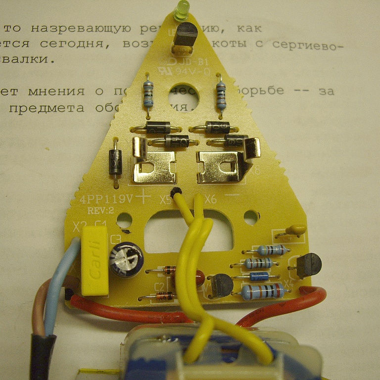

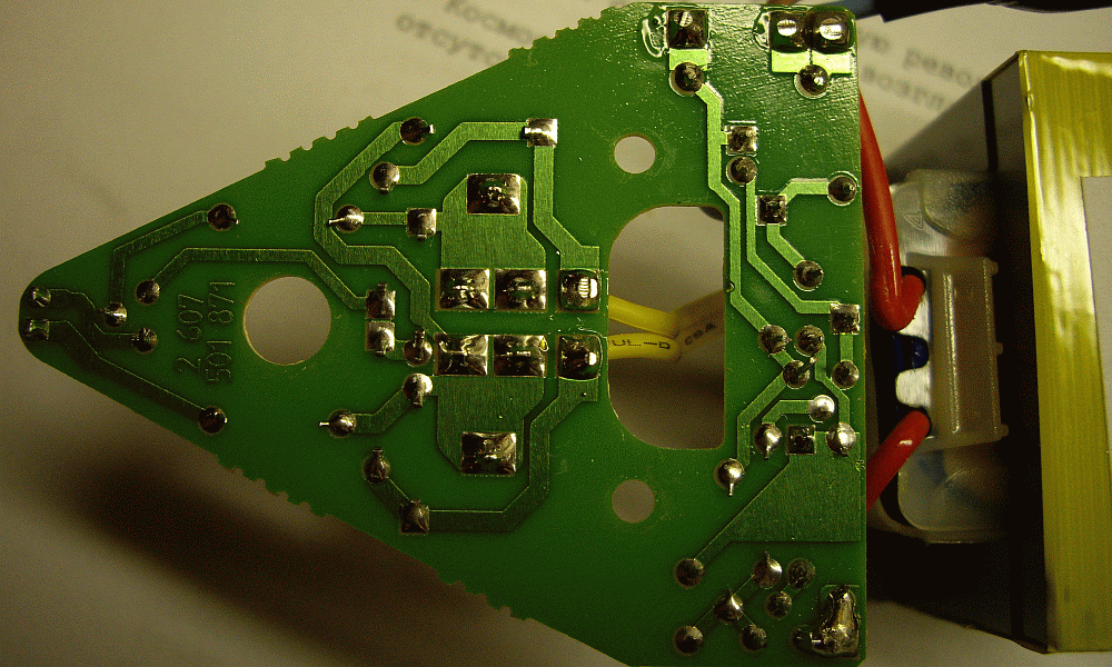

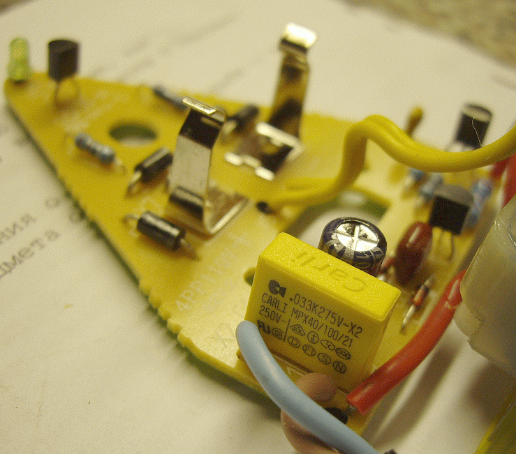

Есть у меня (комплект с шуруповёртом Bosch PSR1200) ЗУ. Неинтеллектуальное, простая зарядка. Однако внутри какая-то странная схема. Фоты ЗУ прилагаются. Принципиальную схему пока не собрался нарисовать, но на словах, в черне так: на плате разведены 2 «независимые» схемы:

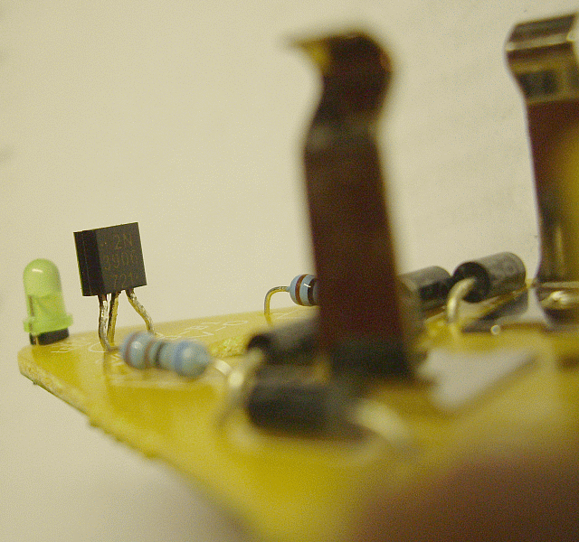

  1. На конце (треугольник, венчаемый светодиодом) часть схемы, питаемая от мостового выпрямителя, от которого запитаны же и клеммы АКБ. Почему-то в схеме участвует транзистор (2N3906)

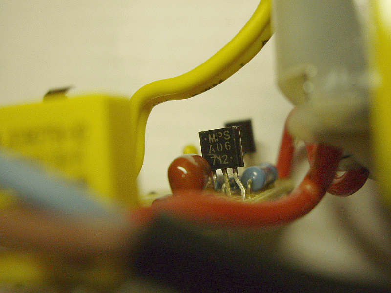

  2. Схема в основании треугольной платы. Она соединена последовательно с первичной обмоткой трансформатора с сетью. Что это? Состоит из 2-х полупроводниковых активных элементов (MPS A06 712) и (131-6 WJ74), 3-х резисторов, 2-х диодов (+ динистор DB3), 3-х конденсаторов (+1 электролит 10 µFx100V.) Может это какой-то фильтр? Загадка... Каталожный номер ЗУ - 2 607 225 011. (7,2...14,4) В, 0,4 А.

Вторчка вопросов не вызывает. по первичке Смахивает на защиту от повышенного(пониженного) напряжения сети. Глядя на то что сеть подключена к плате, висит фильтр (желтый помехоподавляющий конденсатор), а второй вывод первички транса(первый соединен напрямую) включен рядом со схемой (в схеме в основании "треугольника"). Это либо стабилизация либо защита (ну или и то и то). 131-6 смахивает на симистор (так маркируются симсторы филипс типа BT131-600,
http://www.chipcatalog.com/Datasheet/8DEA34BBAFA55DC4E16ACC788CE910E4.htm) т.о это либо защита, либо фазоимпульсный стабилизатор/ ограничитель тока. Наличие динистора DB3 прямо указывает на наличие фазоимпульсной схемы. mpsa06 это, видимо, простой NPN транзистор www.rectron.com/data_sheets/mpsa06.pdf на фото мне плохо видна плата. Трудно, однозначно, не вертя в руках точно сказать как все работает.

2 Solovushka да, я тоже так думаю, что фазоимпульсная. Начал на бумажке разрисовывать схему. Такое впечатление, что есть часть схемы, обеспечивающая работу диака (и вероятно, триака), для этого и нужен электролит на 10 мкФх100 В. Выпрямляется ток для неё 2-мя диодами. В общем, интригует меня эта схемка. Никогда такие решения не попадались. Хотя устройство явно сделано по минималисткому принципу. Возможно, это как-то связано с широким диапазоном напряжения АКБ (всё-таки от маленького трансформатора питать (7,2...14,4) В не так просто. Вероятно, трансформатор включён через реактивное добавочное сопротивление (жёлтый конденсатор), а схема на динисторе-тиристоре-транзисторе обеспечивает правильный режим трансформатора. P.S. Чё-то я набредил. Конденсатор жёлтый параллельно сети включён.

Да ничего интригующего -обыкновенное убошество :) . Кстати если у вас батарея до 12 вольт можете попробовать приобрести в санрайзе зу робитон 350р. Я им заряжаю отвертки и пр батареи от тупых шуриков (хотя у вас же 12V есть). Получается часовая зарядка и плевать на штатные зу. Однако есть минус -у помирающих батарей глючит и срабатывает сразу. Поэтому применяемость ограниченна. вот это зу . Имхо маст хэв ибо гуд девайс при лоу кост. Эк я проанглился... http://www.robiton.ru/catalog/SmartHobby.php

2 Solovushka немного жалко, да. С другой стороны - на кой мне она? А самодельный разъём получится не таким аккуратным, как этот. Кстати, блок индикации в этой ЗУ работает только, когда и сеть есть и АКБ вставлена. То есть, не индикатор сети, а индикатор именно заряда, хоть ничего в ЗУ и не отключается.

Само собой -для того и стоит еще один тразистор и пара резисторов вверху треугольника.
