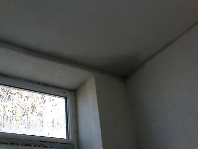

Для того чтобы было понятнее приложил фото.Стены утеплены изнутри минватой 50мм и гипсокартон.Планирую также утеплить снаружи пенопластом 50мм.Спецы подскажите - сырость пройдет или же надо искать другие причины.У соседа сверху лоджия тоже объеденина.

а на верху это что? плита перекрытия? у нее торец выходит на улицу? тогда это конденсат, плита остывает и теплый воздух на холодной конденсирует, у меня сейчас также, правда не совмещенная.
а межпанельных швов случаем там, за стенкой нет?

Romariok дело говорит

Потому что неправильно провели утепление. Надо было делать паронепроницаемыми материалами, а не минватой. А так получился классический вариант утепления изнутри, со всеми вытекающими последствиями. Так что, скорее всего придется переделывать. Как минимум делать очень качественную сплошную пароизоляцию утеплителя со стороны помещения.

утеплитель не менее 100 мм чем хочешь -я использовал и изовер и изовол набери в инете найдешь -по нормативам нужно 200 короче не экономь на утеплителе и совет по пароизоляции проработай с помощью тогоже инета я сделал теплый балкон в сталинском доме прорабатывал инфу долго и свои мозги есть хочеш спросить -отвечу

Вопрос № 1 плита перектрытия выходит на улицу - т.е чтоб не происходило охлаждение плиты через торец лучше все таки утеплить.Планирую пенопластом 50мм и сверху сетка и штукатрука.Необходимо ли это сделать ?
Вопрос №2 переделывать изнутри заставить строителей - планирую по след.схеме - сначала утеплитель изовер 100мм , потом пароизоляция (материаль типа губки с другой стороны фольга,стыки проклеить фольговым скотчем, потом дерев.обрешетка, потом гипсокартон).
