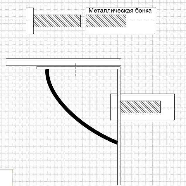

нужно кронштейнами прикрепить столешницу к стене-перегородке между ванной и туалетом, стена из красного такого кирпича, толщина стена не большая, чуть больше 10 см ну или сколько там кирпича кладут...есть подозрения что дюбеля со временем вылетят из кирпича (или нет?)
а вот существует ли в природе такое крепление (на рисунке), замуровываем в стену бонку металлическую с нарезанной резьбой, а в нее уже болт, винт и т.д...
если я слишком заморачиваюсь, то посоветуйте чем надежно будет?
p.s. либо может существую какие нибудь спец строительные растворы (алебастр?) - продалбливаем дырку, заливаем раствор, а в него уже дюбель...

сами эти уголки держать 50-60 кило прихорошем раскладе. Имхо обычных анкеров металлических будет более чем за глаза. Да и обычный саморез в нормальном дюбеле удержит-не вопрос. Боночка это перфикционизм уже..

40кг мешок пескобетона поднимал, тяжеловато думаю такой нагрузки не должно быть:) хотя все может быть - ребенка поставят причинной место помыть:)) по пьяни ктонибудь облокотится:)
а стоит ли прорубать дырку в местах крепления (например насадкой которой розетки шробят) и закидывать ее смесью поплотнее чем кирпич ибо кирпич там хрупенький, да раствора на нем сэкономили? или это лишняя перестраховка?
до сих пор помню первую раковину у родителей в доме 82г выпуска - накладная на уголках чугуных и болтах. Дюбелей, анкеров тогда видимо еще не было:) и со временем, эти болты просто начали вылезать из стены - накренилась раковина, вставляешь этот болт обратно и какое то время нормально:)

Romariok написал : бонку металлическую с нарезанной резьбой
Легко: зайдите в любой нормальный магазин типа ~ Крепеж.
Ну, а если совсем страшно - сквозные отверстия в туалет, там мет. пластина и на болты. Это, конечно, перестраховка - но случаи разные бывают :)

Вот это посмотрите. http://www.ceresit.org/cx5.html У меня с радиаторами отопления ошиблись на 2 см в пенобетоне. Залили этим составом и проделали другие рядом - все держится. А еще я этим составом раковины в стяжке заливала. Результат радует. Только им быстро нужно - через 5 минут - камень.

Romariok написал : ...есть подозрения что дюбеля со временем вылетят из кирпича (или нет?)
Нет. Вылетят только в случае если Вы им намеренно поможете.
Romariok написал : стоит ли прорубать дырку в местах крепления (например насадкой которой розетки шробят) и закидывать ее смесью поплотнее чем кирпич
Не стоит. По факту, получится рыхлее чем кирпич.
