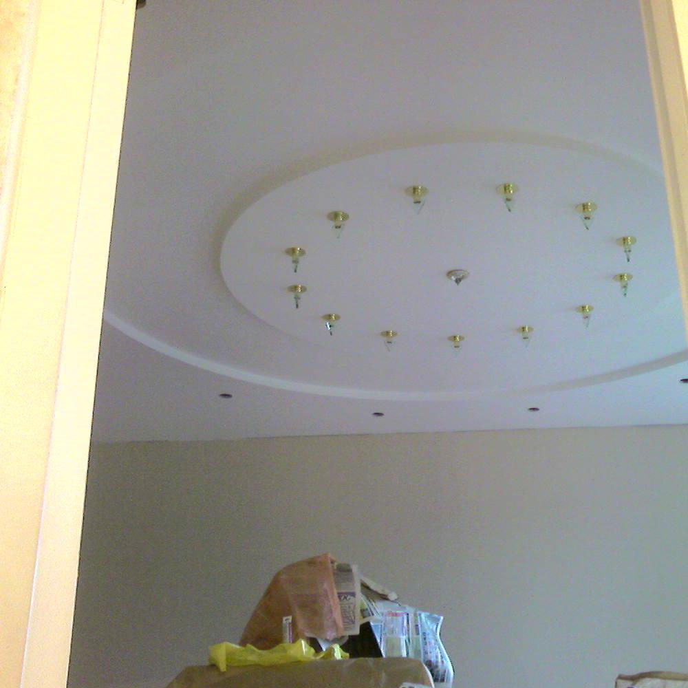

2pupckin Я не клею на клеи типа жидкие гвозди(Момент,Титан-итд)потомучто точную дозировку дать трудно(клей постоянно гонит давлением хотя и сброшен курок пистолета)и при накладывании на поверхность клей выдавливается(в 90% случаев)и попадает на обои или окрашенную поверхность и удалить его можно только Вайт-спиритом что иногда не возможно (бумажные обои или высококачественная окраска Поэтому клею на прозрачный силикон и этим исключаю выше описанные факторы(да и дозировку можно точнее скоректировать)держит точно также(не оторвать без усилия)также галтели и всякие штуки тоже на него(кстати галтель наклеенная на силикон сплошыми тонкими поласами (одна к потолку другая к стене)спасли обои при серьезном затопе (2 часа гор вода)так как вода приходила на потолок(гкл и он не рухнул и не взбух(как некоторые опасаются на форуме и делают и в 2 слоя и тд)конечно он треснул в нескольких швах но убрав желтые подтеки от воды он стал первоначального вида вот он кстати
