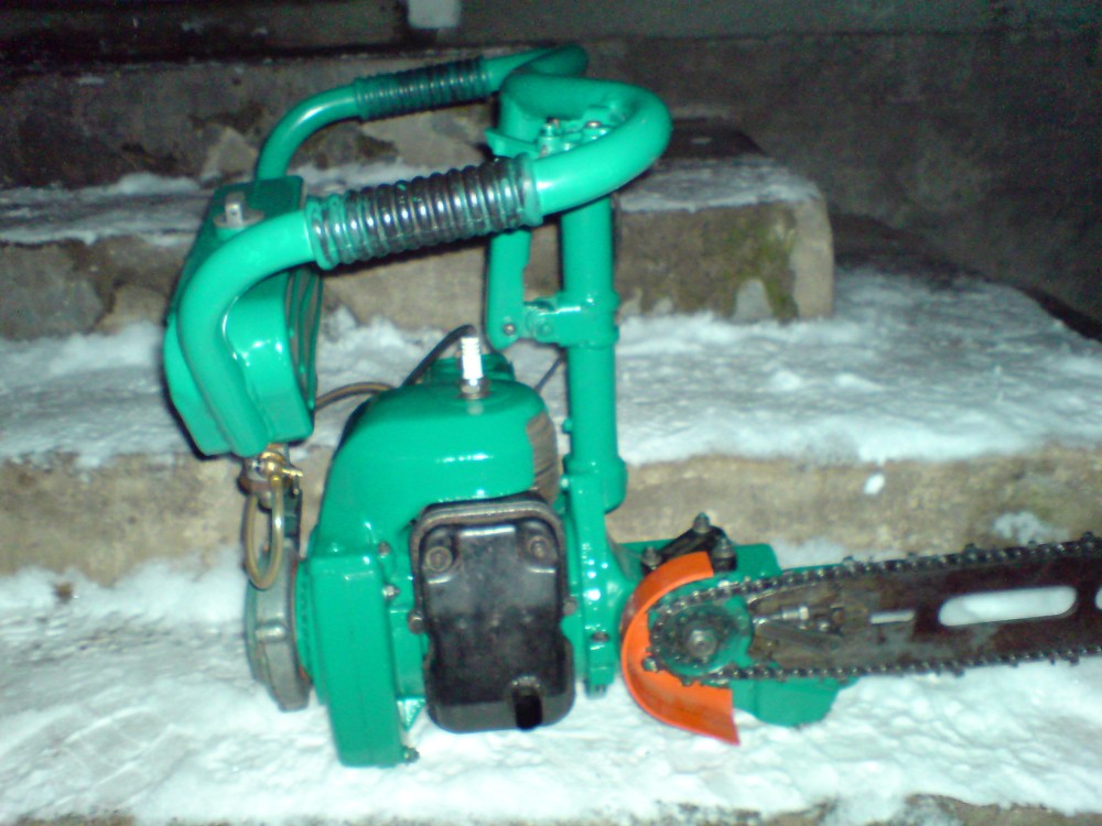

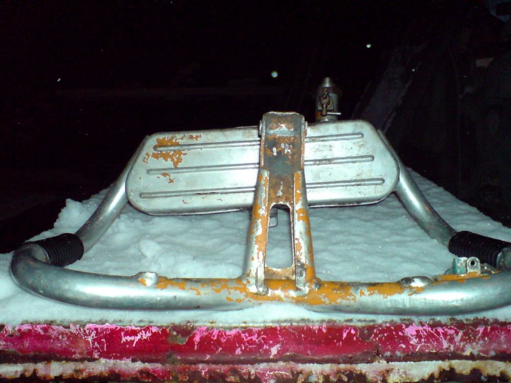

Здраствуйте, подскажите как вировнять Уралоский руль, я хотел попробовать одну сторону зажать струпциной к уголку или швелеру, по центру разогревать паяльной лампой и другую сторону постепенно выравнивать...... может есть двугой вариант?
  • и как правильно наносить наносить краску на дюраль?
    -можно ли использовать авто краску? (продается в аэрозольных балончиках)

Для начала, чтобы не испортить руль окончательно заполните через отверстия полость трубы мелким сухим просеянным песком, хорошо обстукивая трубу снаружи для уплотнения песка, этим Вы защитите руль от мятин и перегибов при рехтовке.

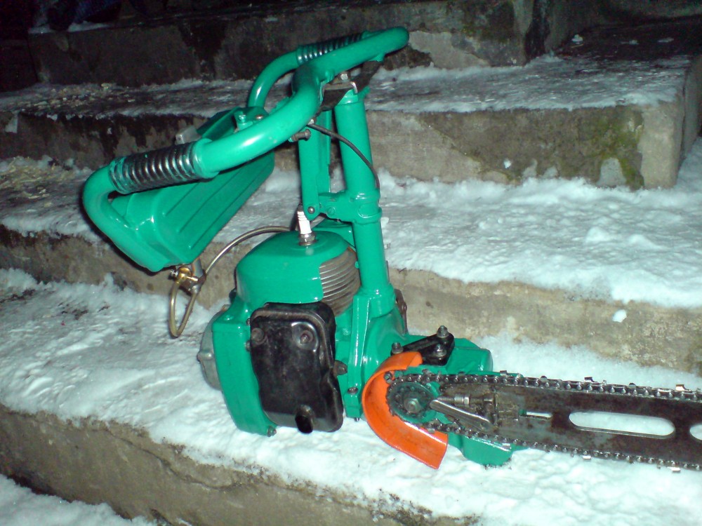

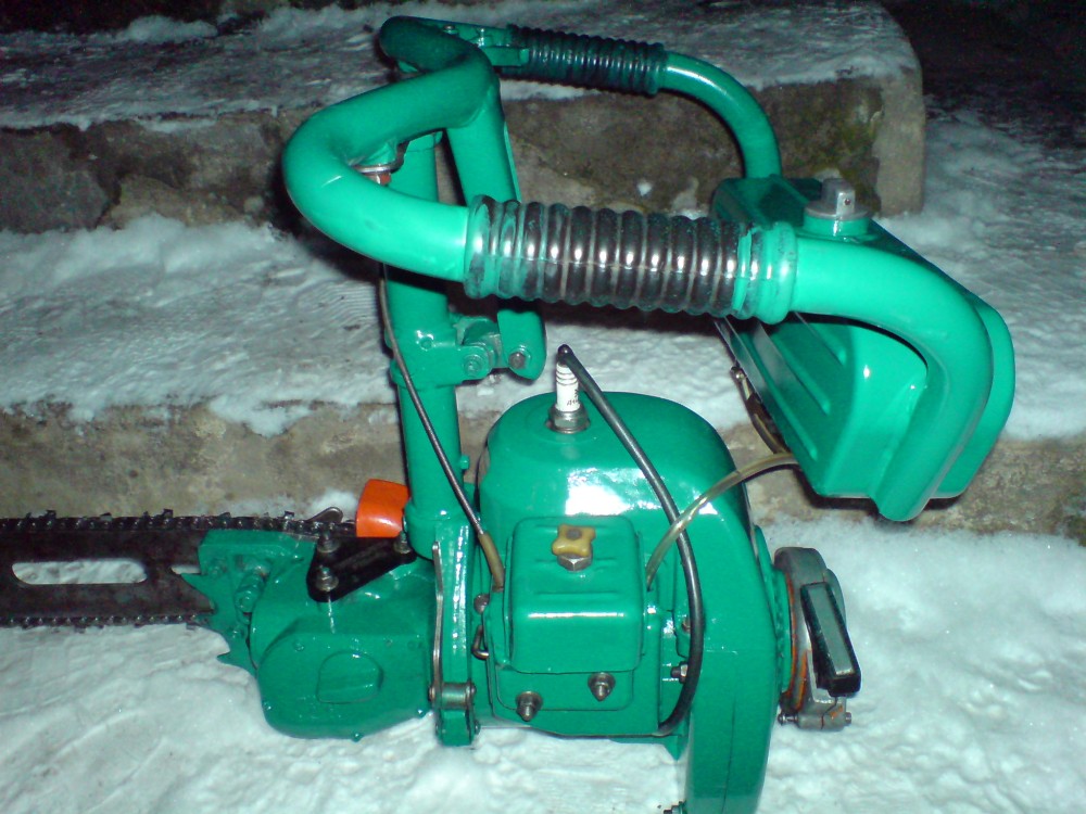

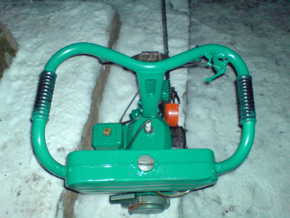

Полностю не получилось выровнять, получилось так:
