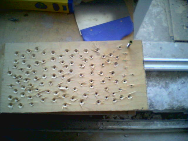

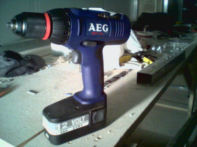

08.03.2006 в 02:01:59
2iGor_78
АЕГ! Очень удобен для большинства задач. На второй фотке тест вкручивания-выкручивания им самореза 6 мм в фанеру 18 мм на второй скорости и одной зарядке аккума:)
