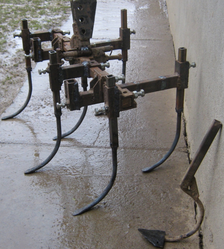

Ребята помогите разыскать! Хочу изготовить навесной культиваторна с лапами к мотоблоку Мотор-Сич может у кого- то имеются эскизы или чертежи или где посмотреть?Подскажите !

Это моя сцепка от Невы. Я приспособил ее под устройство поворотное МоторСичи. На эту сцепку буду навешивать культиваторные лапы, бритвы, дисковый окучник. http://www.mastercity.ru/vforum/attachment.php?attachmentid=61762&d=1232967398

спасибо если можно детально узел сцепки с культиватором

использую такой культиватор к МС. В свободные отв. вставлю по колесу чтоб не зарывался.

Вход устройства поворотного МС - прямоугольный штырь. У параллельной сцепки невы отрезал выход и еа его место приварил прямоугольную трубу 2х3 см (кажись). Картинка полученной сцепки см в теме о тяжелых мотоблоках (одно из последних сообщений), там эта сцепка с дисковыми окучниками. Принцип такой, как на фото ярстепа. Культиваторные лапы и бритвы покупал на базаре, там же купил и замки для их крепления. Замки переделал под крепление на прямоугольник, изначально они были с креплением под ромб (повернутые на 90 град). У мс параллельная сцепка для двух окучников повернута под ромб - замок переделывать не надо.
