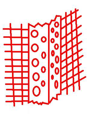

Простой вопрос, подскажите, тов.Специалисты! Есть стык двух листов гипсокартона под 90 градусов (внешний угол ванной). Чем его укрепить? 1.Грунтовка 2.Фугенфюллер 3.Ровняю сверху ротбандом
Это по составу. А вот нужно ли какую-то штуку типа железного уголка сюда примазывать? Мне думается, что все-таки нужно, а то задену угол плечом случайно и посыпется все к ... А еще видел в строймагазине интересную штуку - пластиковый(ну или что-то подобное)уголок и к нему приделанная сетка (прошу прощения за художества, см.рис.) Стоит ли востпользоваться таким уголком и на что и после чего его крепить в смысле смеси?

Нам, когда шпаклевали, именно таким уголком залепили на угол гипсокартонной конструкции.

Самострой написал : Стоит ли востпользоваться таким уголком и на что и после чего его крепить в смысле смеси?
под плитку не обязательно. Если всетаки решите ставить уголок, ставьте метал. уголок на плиточный клей

2Самострой Ставьте обыкновенный перфорированый алюминиевый уголок на Фугенфюллер. Ротбанд не нужен. Не забудьте погрунтовать

нет-нет, этот угол снаружи, на нем обои будут
Палецкий написал : Ставьте обыкновенный перфорированый алюминиевый уголок
если снаружи - все равно лучше просто алюминиевый?

Самострой написал : если снаружи - все равно лучше просто алюминиевый?
...угу

Самострой написал : нет-нет, этот угол снаружи, на нем обои будут
ага, уже понял ,
да

2Самострой если будете поверх обоев зклеить уголок, то ничего не нужно; если же угол будет открыт - попробуйте найти спец.пластиковый угол, предназначенный под обои, бывают такие.

Да обычный перфорированный уголок оцинкованный на фуген поставьте, у него, в отличие от алюминиевого, есть ребро жесткости более выраженное. Аккуратно зашпаклевать и сверху обои, ничего не будет.

2Самострой
Уголок, который Вы нарисовали нормально пойдет под обои. Крепится на шпатлевку. Касание плечом нормально выдерживает. А удар чем-то твердым даже алюминевый и оцинкованый префорированные уголки не держат.
