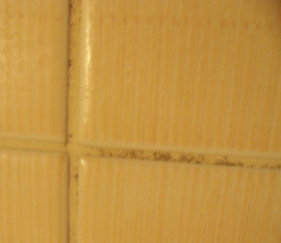

Здравствуйте!

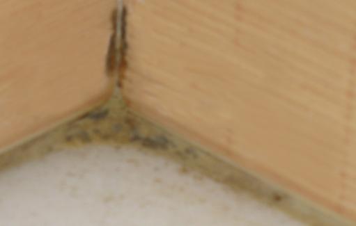

Нужен совет... Месяцев 8 назад делали в ванной ремон, нам клали плитку. После этого сами затирали швы затиркой (название не помню, какая-то самая обычная). Теперь швы в нижней части стены стали чернеть. Посоветуйте, что с этим можно сделать? Пробовали пройтись герметиком, но он отваливается на стыке плитки и ванной, где собственно самое плохое положение.

Резкость не очень, но вроде это грибок - пакость та еще. Затирка нужна была с антисептическими добавками против грибка. А сейчас, как вариант, очистить зараженные и близлежащие швы и перед новой затиркой промыть чем нибудь (люди советуют медный купорос, спирт, "доместосы" всякие - что эфективнее незнаю). Между ванной и плиткой - санитарный селиконовый герметик. Только швы почистите хорошо, иначе все бестолку

....черноту высушите и пройдитесь мелкой наждачкой пока не очистите. После этого сухой шов обработайте кисточкой средством " Дельфин" в 2 слоя и забудете про проблему на долго. ЗЫ Потеки дельфина по плитке вытирать сразу

Палецкий прав. Продаются антисептики для швов. Посмотрите в магазинах. Называться могут по разному. На будущее- затирка обрабатывается на следующий день после нанесения такими составами...

2Михалыч На дельфине написано "не раньше 2-х недель после нанесения затирки" а не на следующий день..
