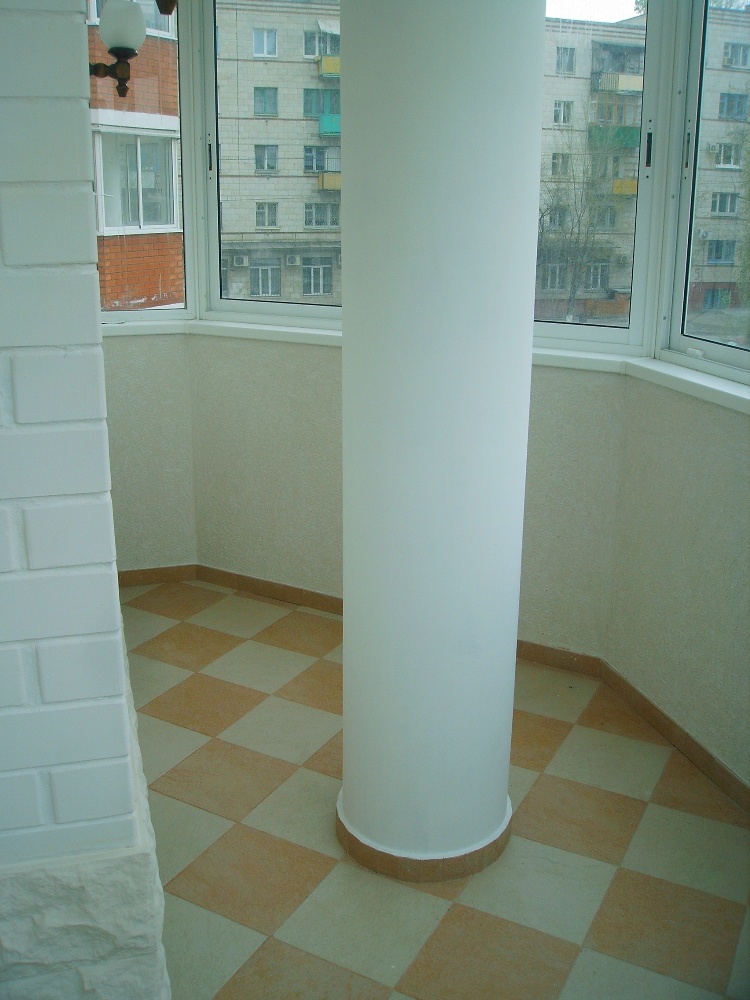

Кривизна стен для облицовки кафелем. Она-то меня и интересует. Если стены не кривые, а выгнутые/вогнутые (пример-круглая колонна), то возможно ли ее облицевать кафелем или мозаикой? Если керамогранит, например, нарезать квадратиками или полосками, то какой минимальный/максимальный размер этих кусочков, чтобы выглядело аккуратно? Делается ли так вообще? Колонны две: диаметр 50 см и 90 см. Спасибо всем кто ответит, вопрос не праздный. обращаюсь за помощью к вам, форумчане. (если вопрос задан не там или некорректно, поправьте меня, пожалуйста. Я еще не совсем освоилась с правилами форума).

29.12.2009 в 08:43:13
Для облицовки колонн лучше, как мне кажется, использовать мозаику. Мы как-то делали "сапожок" на колонну. Резали полоски из керамогранита по 3 см. Но на всю высоту колонны я бы не стал так делать - разница в резанном крае и заводском очень ощутима, даже если отшлифовать. Там, внизу этого не особо видно, а если на уровне глаз?
