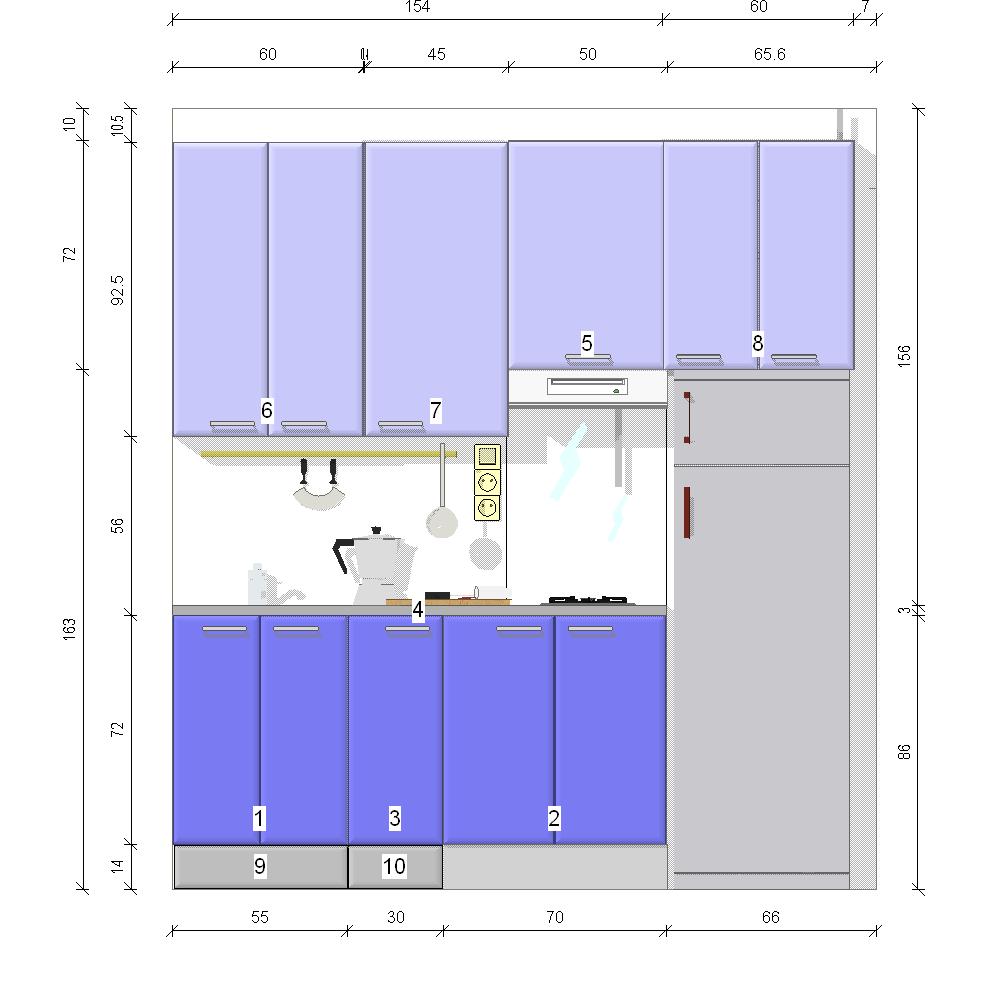

Очень долгое время потребовалось для разработки этого проекта и вот!
ВЫСОТА:
цоколь - 15 см
цокольные ящики - 14 см
база - 72 см
столешка - 3 см
фартук - 53 см
настенные модули - 92 см
МОДУЛИ на картинках пронумерованы и вот план наполнения:
№1 55 см - мойка 40см, мусорка, водный фильтр.
№2 70 см - стиралка (не встройка) 60х45х82, газовая поверхность 30х50х6
№3 30 см - корзина
№5 50 см - вытяжка
№6 60 см - сушилка
№7, 8 - для продуктов и т.п.
№9, 10 - цокольные ящики

Смущает слишком близкое расположение плиты и холодильника... Продумали термоизоляцию?
там небольшая еще щель осталась, пробовал туда всякое сувать типа панели чтоли, не знаю просто пока как ее сверху нормально оформить, но там конечно в любом случае что то будет.
Может быть глупая идея, но все же. От столешницы до верхних шкафов поставить стекло. Можно с пескоструйной обработкой со стороны холодильника. Не ахти какая термоизоляция, но защита от брызг и вполне приличный внешний вид.
Не знаю, можно и стекло, но громоздко, да то впринципе практически и не важно я не думаю что там будет что то нагреваться, в крайнем случае можно на холодильник термо фольгу наклеить и все. Какие нить еще замечания? Пожайлуста!

узкие дверцы разных размеров - и цена увеличивается, и вид аритмичный;
зачем 700 ящик для стиралки, если она спокойно встаёт (правда обязательно между шкафами) в 600 мм нишу? (рис. 1);
зачем вообще стиралка на кухне, если Вы нашли для неё место в коридоре? Анита абсолютно права - в 600 мм шкаф покупаете компактную духовку+СВЧ и ещё останется место под кастрюли, сковородки и пр. (рис.2);
30 мм столешка смотрица очень куцо по сравнению с 38 мм.
Что плохо в центре:
фартук высотой 530 мм очень узок для развешивания на нём шумовок (я сужу по рисунку, на котором они есть);
вертикально расположенный блок "розетки+выключатель" смотрится не ахти. Если не хочется штробить дырки под блок, то можно купить лампу подсветки с интегрированной розеткой.
Что плохо вверху:
шкафы высотой 920 мм - жуть. Аргумент, что некуда складировать кухонные приборы - ерунда. Лечится очень просто - выгребаете всё барахло и честно самому себе признаётесь, чем Вы на самом деле пользуетесь, а что тупо просто занимает место. Уверяю Вас, если Вы не потомок Коробочки (привет Н.В. Гоголю), то места прибавится. А если Вы сделаете шкафы-гробы высотой 920 мм, то рано или поздно забьёте их всякой ерундой;
опять много узких дверок (а при их высоте в 920 мм вообще ужас);
Вы уверены, что найдёте в продаже вытяжку шириной 500 мм и она Вам понравится? Из 600 мм выбор гораздо шире.
Я думаю, что для начала хватит.
Очень хорош вариант со встроенным холодильником от Аниты.
В Вашей ситуации это практически готовый проект для слизывания

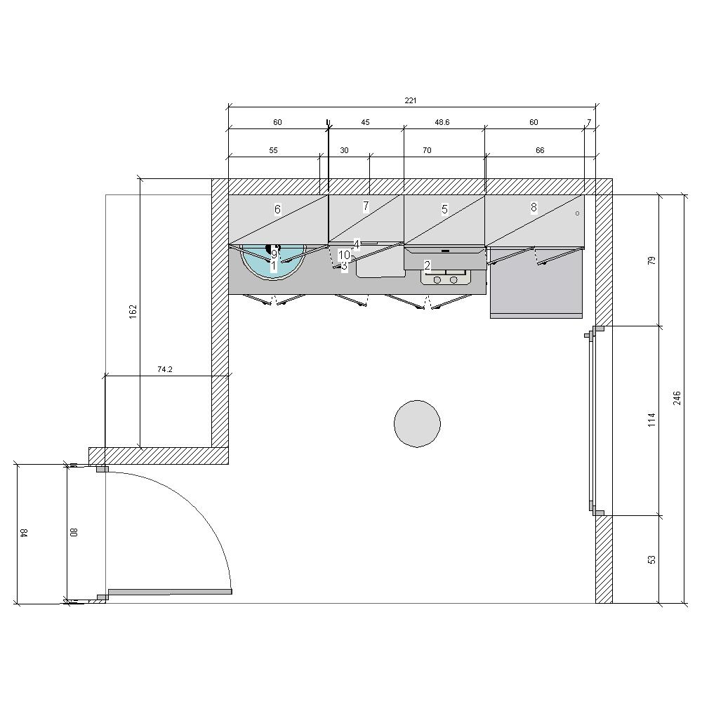

Не знаю какая планировка квартиры у Вас, но у меня хрущевка. Проблема стиралки решилась просто (ну все же не место стиралки на кухне): в совмещенном санузле под полотенцесушителем в сторону коридора проделали проем. Выход стиралки в коридор примерно на 10 см (у знакомых вообще выхода нет - зашили стенку вместо 10 см исходной стены сендвичпанелью около 1 см - выигрыш 9 см). Может вариант и для Вас?
FAV написал :
А куда же их складировать на такой маленькой кухне? Вообще не иметь? Так ведь имеется все самое необходимое - мясорубка, миксер, блендер. Ну... соковыжималка так... одно сплошное недоразумение. Но ставить ее все равно куда-то нужно.
2Evgen10 , а у Вас на кухне борщ варят? Я к тому, что на это действо не меньше двух часов уходит... При Вашем варианте все будет происходить рядом с холодильником. Ох и достанется же ему!

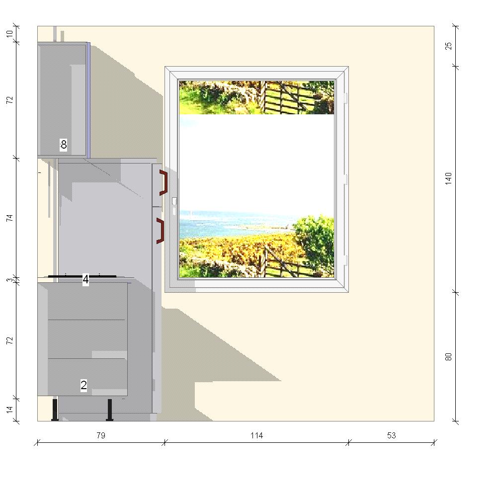

А как насчет подоконника? Двери холодильника не будут в него "стукать"?

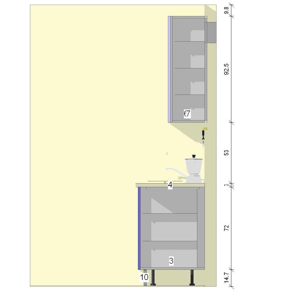

Вопрос по рис.1 - какое расстояние у Вас от края столешницы до лотка СМ и насколько удобно засыпать туда порошок? В процессе сборки возникла дилемма - закрыть СМ фасадом или оставить открытую. Ваш вариант предпочтительнее, но как с функциональностью?
Расстояние = 60 мм. (цоколь 150 мм + база 720 мм = 870 мм до столешницы. Высота машины до верхнего края лотка = 810 мм)
Машинка узкая, поэтому лоток короткий (хотя видел машинки других производителей с длинным лотком).
В моём случае он не выдвигается из-под столешницы*, поэтому засыпать порошок традиционным большим мерным стаканчиком или из дырки коробки/пакета не получится. Засыпать мерной ложкой (из-под концентрированных порошков) или мерной пробкой-стаканчиком (из-под жидких средств) вполне удобно. (Если нет желания так сильно убиваться перед машиной, то можно вообще вытащить лоток, засыпать в него порошок и вставить обратно в машину. Или засыпать средство в барабан).
*при цоколе = 100 мм не будет доступа к короткому лотку узкой стиральной машины встроенной по подобию моей.
Не располагайте петли со стороны лотка, иначе он вообще не откроется. Если иначе не возможно, то рассчитывайте установку ниже лотка.
Я изначально планировал закрыть машину фасадом, потому и пришлось городить такое.
Если бы были деньги или если бы планировалась замена стиралки, то купил бы встраиваемую, покупка которой в будущем, кстати, не повлечёт перестройку кухни - выдвинул старую машину, поставил новую в существующую нишу, навесил фасад и всё.
Все эти танцы можно облегчить, если встраивать машину, допустим, в нишу = 800 мм. - и петли не мешают, т.е. нет необходимости углубления машины, и доступ к лотку освобождается + есть место рядом со стиралкой для всяких порошков/жидкостей и пр. быт. химии, и две дверцы по 400 мм - это для кого-то предпочтительнее, чем одна 600 мм или две по 300 мм
Правда в этом случае не будет общего цоколя вдоль всего гарнитура, т.к. низ машины будет виден из-под фасада.
Мне это не подходит - хочу, чтобы ничего не торчало...

Evgen10
Есть такая вещичка у Занусси как ТРИО: плита+духовка+посудомойка. Правда, когда посудомойка работает, духовкой нельзя пользоваться. Может посмотрите?
Еще что спрошу глубину столешницы можете увеличить? Рейлинги мелкие, добавьте 15 см сделаете типа шкафа-купе настольного.
Что дает:
блок для сыпучих продуктов, пачек чая, универсальных электроножей, пряностей
amanda109 написал :
цена нормальная, только что Вы будете делать если под мойкой потечёт(краник какой-нибудь поменять надо будет) это уже не геморой, а .....
Там будет фасад открываться под мойкой. Если протечет на духовку то думаю ничего страшного если она выключена будет в тот момент просохнет и все. Тем более духовки пока нет, купил токо мойку на днях, она оказалась немного больше по размерам чем я расчитывал ( а других не было.
Georgii написал :
А как первая кухня?Грозился сам собрать?
Ну так это первый проект и есть, только после некоторой переработки, я ж о чем и думаю, вроде и самому хочется, но не факт что дешевле выйдет, тем более что без опыта запорю еще что нить, пока еще не знаю точно как сам буду делать или нет.
Asta97 написал :
Да, еще давно слышал про нее, во первых цена, она стоит около 900$ - 1000$, во вторых отзывы о ней по инету плохие, многие жалуются на всячески поломки, в третих в посудомойке как бы нет большой потребности, несколько тарелок ИМХО проще вручную помыть.
Asta97 написал :
Что дает:
Вот это гуд идея, тем более еще негде не видел у нас в продаже такого, узнаю. Тут столешница нужна на 80 см. Кажется в Европе они уже получили распространение, а у нас как обычно про все через сто лет узнают.
Что бы не запороть,надо не допустить ошибок в размерах всех деталей на распиле и заказе фасадов.
Обычно пользуются программами типа ПРО100,но можно и самому,у тебя кухня-микро,справишься.
Кстати,если тебе не нравятся 4 одинаковые дверки-вспомни про стекло,например.
Хочешь много техники натолкать.Мне кажется,что некуда будет сунуть пару кастрюль и сковородок.
Успехов тебе,все получится.
Georgii написал :
Мне вот тоже так кажется. Может надо глубину верхних шкафов увеличить? потому что щас у меня вроде или 300 или 320 глубина, не знаю влезут ли туда кастрюли.
При такой маленькой кухне надо отдать предпочтение наиболее нужным и часто используемым предметам.Например,ты часто печешь пироги?Я бы отказался от духовки.Зачем ее покупать,если она нужна три раза в год.Да и стиралку убрал бы куда нибудь в ванну или коридор.Кстати,у моей племяшки стиралка с верхней загрузкой,мне нравится.Она повыше,но в плане меньше фронталок,подумай,может где пристроишь.Тогда и кухня станет кухней.
Глубина шкафчиков 300-Стандарт(320 с фасадом),больше-долго копаться,пока че найдешь.
2Анита и у поляков тоже так, в базе КД3 все верхние шкафы на 370 вроде, наверное буду тоже или 350 или 370 делать. Как скажите по опыту они удобнее чем узкие? Кастрюли туда можно поставить?
