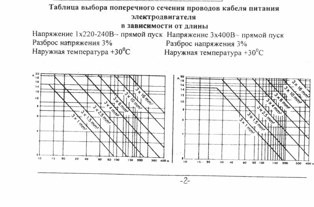

Djuse
Djuse
Регистрация: 21.10.2008
Киржач
Сообщений: 4935
10.04.2009 в 08:35:28
Вот документик который поможет решить проблему с сечением провада и длинной при какой нагруз
