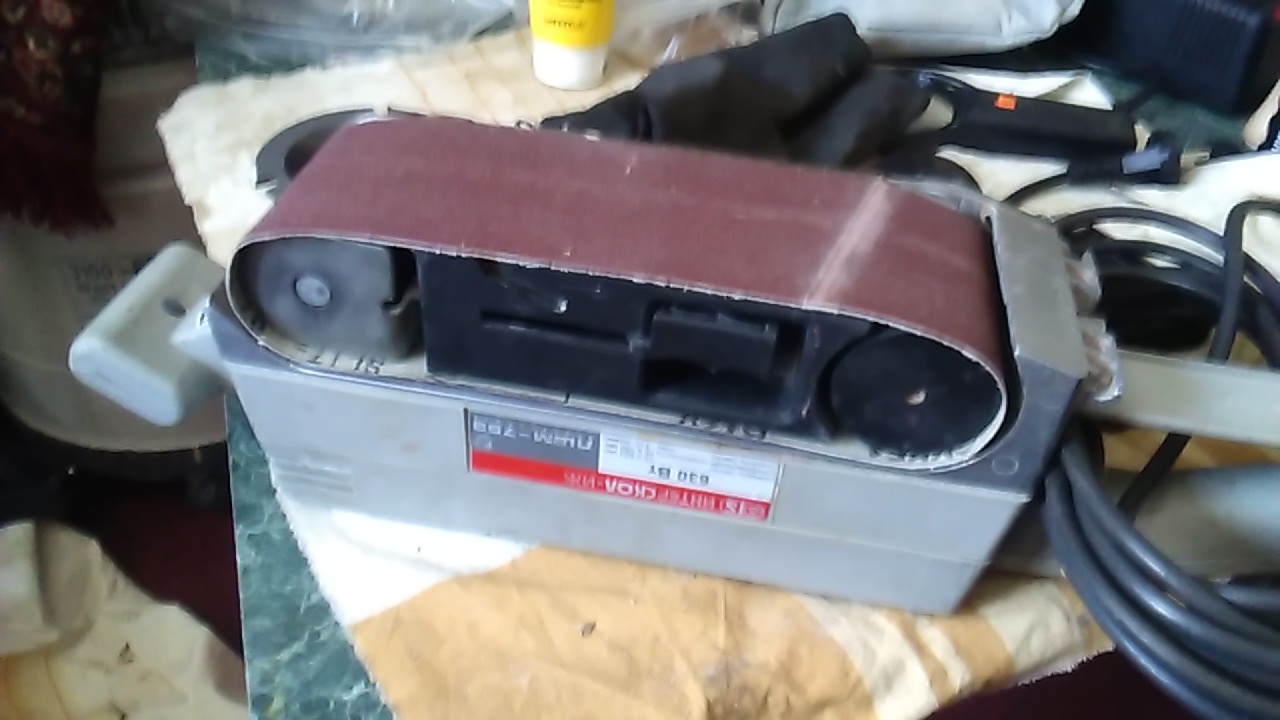

22.02.2018 в 11:24:17
Тема давнишняя,но всё-таки - купил б/у,разобрал,продул компрессором,визуально все добротно,купил ленту - все замечательно работает. Причина покупки,надоело большую доставать для заточки кухонных ножей,а эта как раз удобна для таких дел. Читал отзывы на Бошевскую такую в ВСИ - народ не очень хвалит за надёжность..,Фестул,Метабо,Елу не пользовал.А своей этой машинкой пока доволен.

23.02.2018 в 12:53:17
Вот так выглядит теперь ,плюс заказал пару ремней в 220вольт прозапас.

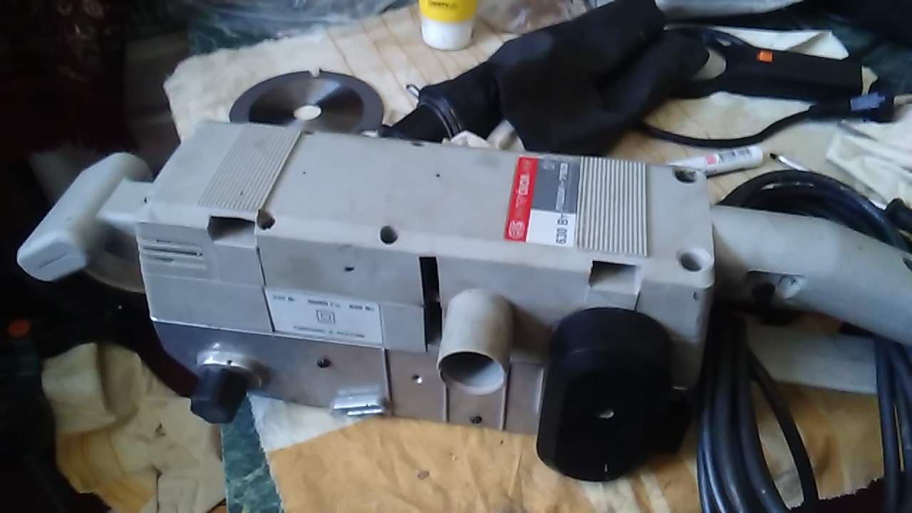

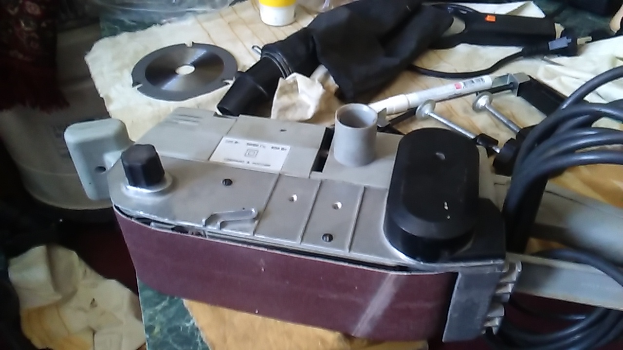

15.03.2018 в 15:56:08
На этой машинке лопасти для вывода пыли расположены прямо и вывод осуществляется плохо.Малость выгнал по принципу Бош 75-ой..,буду глядеть. Так же приобрёл крыльчатку Бошевскую,ставить пока не рискнул.Посоветуюсь с знающими ремонтниками.У неё ещё посадочный диаметр меньше чем у Интерскола,а лопасти чуть шире и в большем количестве.
