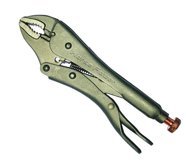

А у меня вот такие есть (см фото) называются "пасатижи сварщика" и правда удобно (похожи на предыдущие - только губки другие можно состыковать и удержать например две линейки ВСТЫК) другой одной струбциной так не сделать

Serjik_K написал : А у меня вот такие есть (см фото)
Много раз видел, но проходил мимо: не догонял их функционал. Благодаря Вам прозрел, стал присматриваться. Вчера в Москве наткнулся на такие от ИРВИН: цена 1200 руб. Не купил конечно же. Сегодня поискал аналог на исторической родине и купил FIT за 250. По таким и электродом промазать не жалко, а зажимные губки даже мощнее чем у Ирвина.

Serjik_K написал : называются "пасатижи сварщика"
У сварных много таких вариантов приспособ. что бы надежно фиксировать и рука была свободна.
Можно решать много задач за пределами электросварки. Очень полезная вещь.

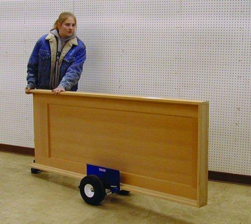

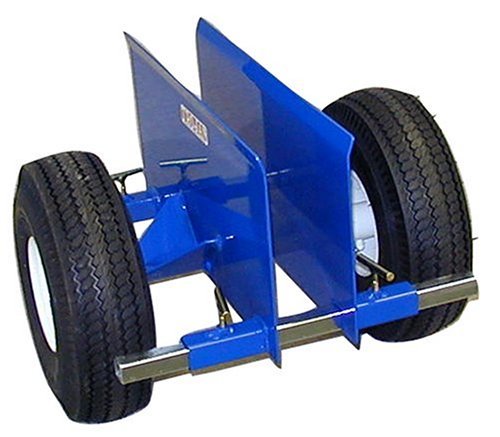

вот приспособа перемещать большие листы ДСП в одиночку
