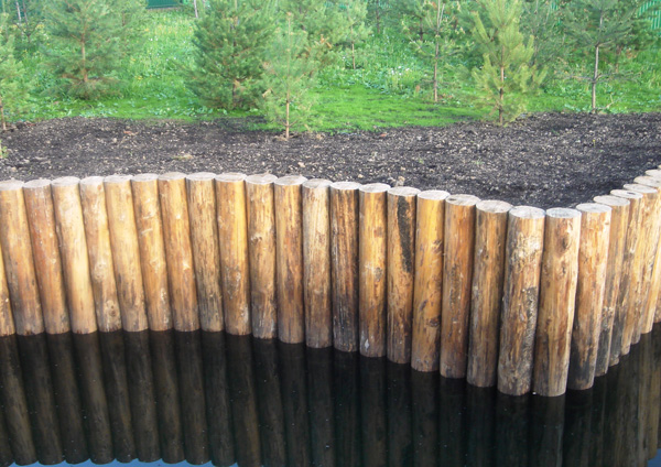

2Olegan подглядел в музее Коломенское. Они там сейчас края оврагов, крутые склоны и берега ручьев укрепляют различными способами. Где металлической сеткой и камнем (габионы), где специальными сотами, где бетоном, а где и бревнами...
Вот бревна смотрятся так даже и ничего :) Вбивают сваи-брёвна, как они их крепят точно не скажу - может еще и бетоном заливают и обвязывают :confused: , и... делают симпатичные терраски. Что-то отдаленное (без террас), нашел в Интернете:

stepanych Вариант бетона рассматривал = это не 20-30тр за все и даже не 200-300тр = при правильном подходе. ТО Admin = в коломенском был = и террасы видел = да красиво, но черт возьми = минимум 20 метров по одной стороне!!! этоже сума сойдешь столько бревен вбивать, и потом сгниют через 4-5 лет они в болоте как не защищай их У меня есть другой вариант = дешевый = но вызывает сомнение по надежности: есть куча Асбоцементных плит 10ммх1метр х 1.5метра. Вбить профильные трубы вдоль канавы с отступом от берега к центру канавы, предварительно к ним приварив крюки и на эти крюки между берегом и трубой поставить эти листы, щель между листами и берегом засыпать грунтом. Но выдержит ли это лист грунт когда тот весной выпирать во все стороны будет.... За советы спасибо. от себя могу сказать что габионы выглядят очень здорово.... но надо считать....
