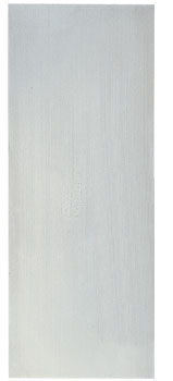

Есть один старый инструмент называется ЦИКЛЯ !!! Это простой прямоугольник из старой ножовки по дереву, размером примерно 15х5 см! Одну длинную сторону нужно слегка обработать трёхугольным напильником чтобы на грани образовалась лёгкая кромка.При использовании немного согнуть двумя руками и работать по направлению от себя!Она не дожна сильно пылить, скорее снимать стружку как рубанок! САМОЕ важное что быстрее любой машинки, поверхность при желании гладкая да и не стоит почти ничего всё что нужно это старая ножовка и трёхугольный напильник!
08.04.2006 в 01:56:17
Чем тоньше материал из которого её делаеш тем лучше результат-более гладкая поверхность! Ещё есть множество фигурных которыми реставрируют мебель! Изгибы на стульях,сиденье, пиластры и многое другое!
