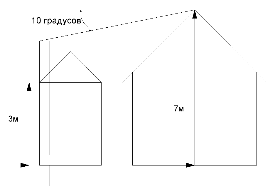

Котел в подвале пристройки к дому. Выход котла примерно на уровне пола пристройки. От дома выход котла примерно на расстоянии 1м. Конек дома высотой 7м. Надо сделать трубу высотой примерно 7м от земли. Котел на 17кВт.
Предлагают 3 варианта 1)асбестоцементную трубу (точнее купить 2 трубы по 5м и как-то их связать), на растяжках установить ее к дому (высота дома без крыши -4м, дом кирпичный). 2)стальную трубу диаметром 220-280мм. "Котельщик" (кто варит и устанавливает систему) говорит, что этот вариант лучще первого. 3)но самый лучший вариант, говорит, если сделать кирпичную трубу. Но... Пристройка будет (еще не закончил ее, пристройка из керамзитобетонных блоков, толщиной в полблока(190мм)) высотой в 2,5м, дальше - крыша пристройки примерно в 1м. Следовательно 2,5м кирпичной трубы можно привязать к стенам пристройки, а как вывести 4,5м свободностоящей труб, чтобы не упала?
Собственно, стою перед выбором варианта? Может кто из опыта может посоветовать? Сам хотел бы кирпичную трубу, но не знаю, как сделать? Думал сечение в 6кирпичей (чтобы дымоход был 250х250мм), но ведь, наверное, упадет? Может как усиливать надо?

Виталий Д написал : От дома выход котла примерно на расстоянии 1м. Конек дома высотой 7м. Надо сделать трубу высотой примерно 7м от земли.
Какое расстояние от конька крыши дома, до трубы? Если более трех метров, то трубу можно делать ниже конька на 10 градусов. Трубу лучше делать кирпичную, металлическую вообще недопустимо, т.к. она постоянно будет обмерзать, внутри, вплоть до полного перехвата. (высокая температура и постоянная влага обеспечат быстрое прогорание). Асбоцементная труба не намного лучше. При перерывах в отоплении будет обмерзать внутри.
