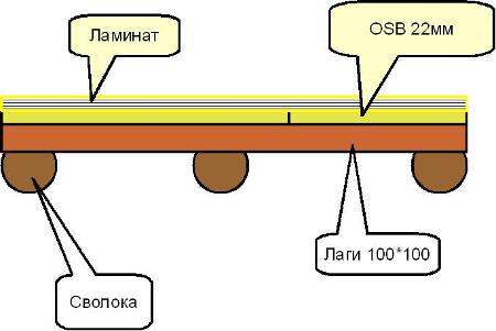

Добрый всем день. Я хочу переделать нежилой чердак на мансарду. На данный момент сделан верхний слой кровельного пирога (покрытие, обрешетка, гидробарьер, стропила). Хочу сделать черновой пол, а после заняться утелпением, потом все остальное.
Перекрытие представляет собой сволока на расстоянии примерно метр. Между ними стекловата. Сверху набиты как попало доски. Собственно вопрос, как мне выровнять пол с помощью OSB плит? Я хочу снять доски, выровнять рубанком сволока, выровнять высоту с помощью реек, установить саму плиту. Но вопрос с расстоянием. Пишут, что 22 мм достаточно для такого расстояния. Можно ли как-то его сократить. На ум приходит "обрешетка" поверх сволоков через 50 см. Но она возможно тоже будет прогибаться. Что скажите? Какие еще есть технологии выравнивания высоты сволоков кроме рубанок-набивание реек?

valxp написал : сволока
Балки, что ли? -:)
valxp написал : Но вопрос с расстоянием. Пишут, что 22 мм
Расстояние "от чего до чего"???

Может и балки, по сути бревна. Круглые немного отесаные бревна. У нас их сволоками называют. Расстояние между сволоками 100 см. Если ложить OSB плиты прямо на сволока, то получится что они будут "висеть" 1 метр между своловками. С таким расстоянием я хочу взять плиты толщиной 22мм. Достаточно ли такой толщины, или может стоит каким то образом уменьшить расстояние? Если да, то как? И каким методом лучше выровнять опоры под OSB. (Стяжка никак не подходит :( )

valxp написал : Достаточно ли такой толщины
Нет. Для ОСП 22мм нужно класть поперёк балок лаги, через 30-40см (максимум). Лаги для такого расстояния- 100х100мм. Минимум 70-80мм.

Тоесть так как на рисунке, где расстояние между лагами 30/40 см? И какой вес должна держать данная конструкция? Поскольку на мансарде точно не будет шкафов. Только пару небольших столов и стульев, возможно такой запас прочности необязателен.

valxp написал : И какой вес должна держать данная конструкция?
Расчетный. 250кг/кв.м. Дело не в весе, а в прогибах. Есть такой параметр- "зыкость". Вот из-за него берутся такие величины. Вам же не нужен батут? Рисунок- правильный. Для удешевления конструкции можно лаги взять 70х100 через 50см и положить сверху доску 40-ку. Я же не знал, что Вы хотите сверху ламинат...-:)

Ясно, спасибо. Будем тогда делать конструкцию более жесткой
