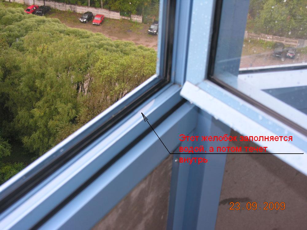

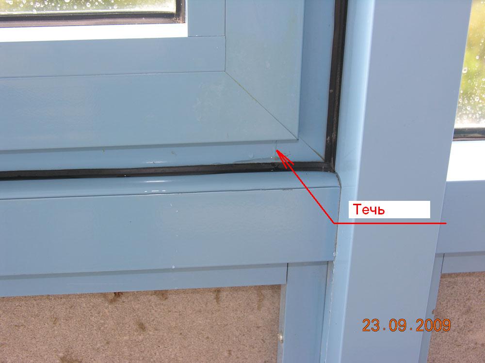

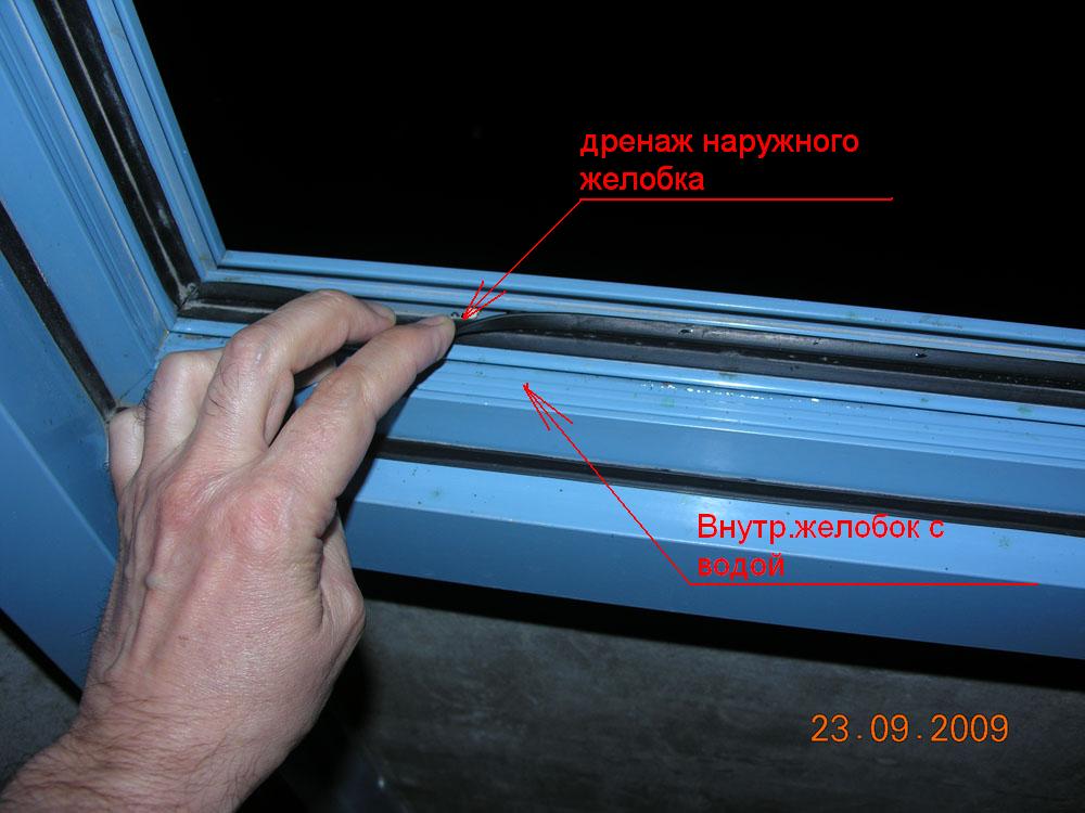

Есть фасадное остекление балкона от застройщика. Алюминиевые крашеные синим профиля + 1 стекло в открываемых рамах. Уплотнение стыка "рама-неподвижная часть": черная фигурная резинка в наружном желобке неподвижной части рамы + U-образная мягкая резинка на поворотной (подвижной) части рамы. Проблема в том, что при сильном ливне (а они в Питере - не редкость осенью) внутренний желобок неподвижной части рамы постепенно заполняется водой, а поскольку дренаж на улицу у этого желобка не предусмотрен, через определенное время желобок этот переполняется, и вода начинает сочиться внутрь (см. фотки: течь показана на фото 1); за время ливня может набежать до литра...

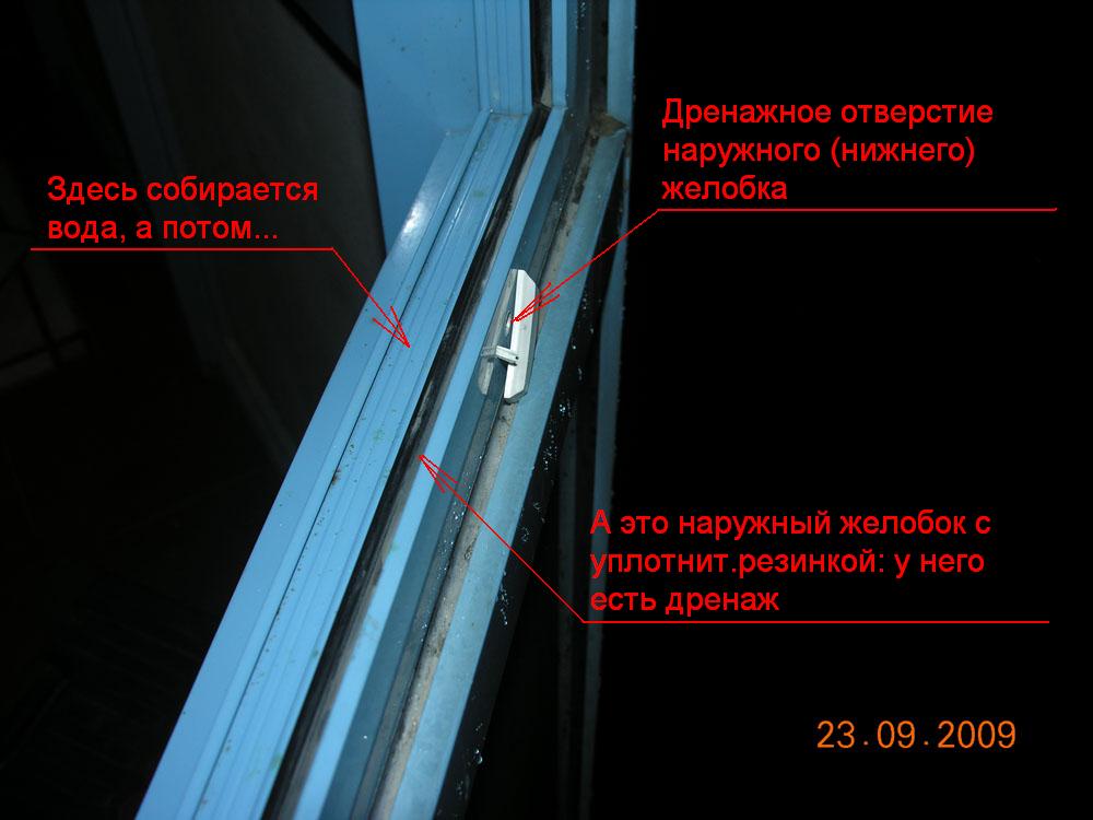

Замечу, что наружный желобок с уплотнительной резинкой , и его дренажные отверстия НИЖЕ, чем внутренний (не дренируемый) желобок.
Вопросы к знатокам систем остекления. а) Можно ли сделать дополнительные дренажные отверстия для внутреннего желобка? Где и какого диаметра? Если сверлить желобок наугад, боюсь, что вода просто будет уходить внутрь профиля, но ведь и оттуда её надо сливать как-то на улицу? :confused:
б) Где достать новые фигурные уплотнит.резинки для таких рам? Гарантийные горе-ремонтники порезали их вдоль, козлы :mad: , но проблему не решили...:(

Вряд ли только в уплотнени дело: на обычных пластиковых окнах тоже есть наружное уплотнение,и...дренажные отверстия после него

У меня друг после долгих замазываний и др. мер по герметизации различных щелей, решил проблему с натеканием воды на пол лоджии с таким же остеклением только после того как разобрал всё под рамами и подсунул туда отлив с выпуском загиба отлива на внутреннюю сторону остекления. Т.е. рама теперь фактически стоит на отливе и всё что с неё течет утекает наружу. Заставить прекратить течь раму и створки так и не удалось. Дело в том, что вода не только протекает через уплотнители створок, но и течет внутри профилей рам, вытекая через любые неплотности, в том числе, и с внутренней стороны рам. Где она затекает внутрь профиля - х.з.
Но у него - этаж, на котором остекление начинается (или заканчивается), т.е. ниже его лоджии эта конструкция не продолжается. Поэтому подсовывание отлива было конструктивно возможным. Как решать на промежуточных этажах, сложно придумать.
