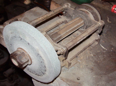

Скажем так это была теория... перейдем к практике,лично я не пользуюсь никакими шаблонами и т.п. в принципе достаточно твердых рук ,и острых глаз.... В ходу у меня на данный момент два точила,на одном на постоянку стоит средне зернистый камень из карбида кремния(зеленый)на котором точятся большие сверла,предварительно правятся сломанные,точаться токарные резцы.

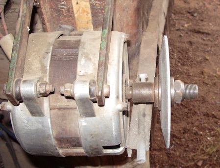

и второе универсальное и в принципе достаточное для любых домашних работ сделанное из мотора от старой стиральной машины(совдеповской),камень для правки сверл я предпочитаю тарельчатый мелкозернистый с узкой кромкой(камень обязательно надо править чтоб стык кромки и плоскости был четким,а не полукруглым),режушую кромку предпочитаю точить об плоскость камня,хотя это и неправильно :),но мне так удобнее.перемычку подтачиваю как раз стыком кромки и плоскости.

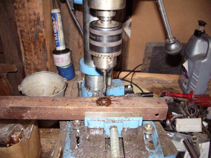

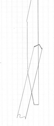

На данных картинках показанно примерное расположение сверла относительно камня при заточке...,при заточке режушей кромки её распологаем горизонтально и точим от кромки к сходу...кромка самое выступаюшее место ....,при подточке пермычки точим от края к центру сверла

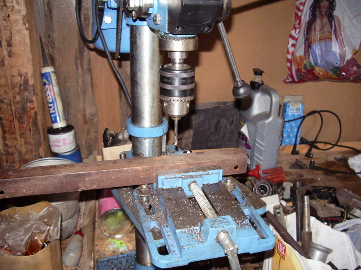

сломанное сверло и сверло в станке это одно и тоже сверло, итог... сверло 5,5 мм отверстие в 25 уголке за 5 секунд(засекал)

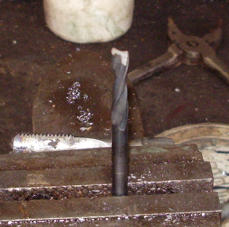

На этих фото(1-4) типичное неправильно заточенное сверло,его держали под углом к камню только в одной плоскости,при внимательном взгляде видно что задняя часть на одном уровне с режушей кромкой,перемычка слишком широка чтоб сверло легко сверлило (мне пришлось постараться его так заточить,руки то уже сами все делают :) )
На фото(6-9)сверло моей заточки, сморим внимательно ,режушяя кромка это самое высокое место..... соответственно ничего не мешает сверлу врезатся в метал.......,перемычка подточена значит давить на сверло надо меньше....

Точило у Вас хорошее и руки правильные. :) А зенковочное сверло тоже умеете точить? :)
по 6-8 Сильно заваливать заднюю кромку наверное не стоит: быстрее тупится, ломается.

По пункту 6-8 две причины 1)так виднее как оно должно быть..2)при домашнем использовании стойкость инструмента уступает по важности легкости сверления на мой взгляд....ну сядет сверло...его две минуты наточить...
