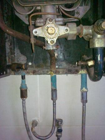

1val ответил в теме:
Газовые колонки - проблемы и решения
Еще раз спасибо! Фотку делать не буду - все собрано. Понаблюдаем. Прокладки заменил (есть опыт по гидравлике в авиации). Водопроводный кран тоже замен...
06.02.2011 в 23:38
И еще один момент. Когда снимал узел, то слева откручивал гайку тонкого газового трубопровода. Прозевал момент, как и где находился ответный его конец...
05.02.2011 в 10:53
Здравствуйте! Всем спасибо за "сопровождение". Воспользовался вашими советами. Все получилось. Снял весь узел, и уже на снятом возился с тре...
05.02.2011 в 10:47

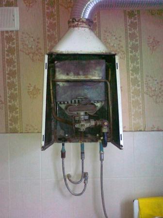

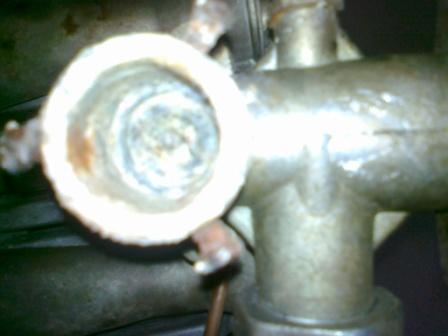

Спасибо, ребята! С вами веселее все идет (сомнения не останавливают). Открутил "хитрую" гайку-пробку сверху на "лягушке" (до этого...
29.01.2011 в 22:32

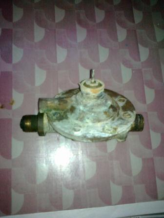

Палецкий :Отмачивайте винты пару дней ..не старайтесь открутить их сразу . Лягуху надо закрепить обязательно! Разберите ее, может уже мембрана дырявая...
29.01.2011 в 17:50
Сама "лягушка"
29.01.2011 в 17:42
