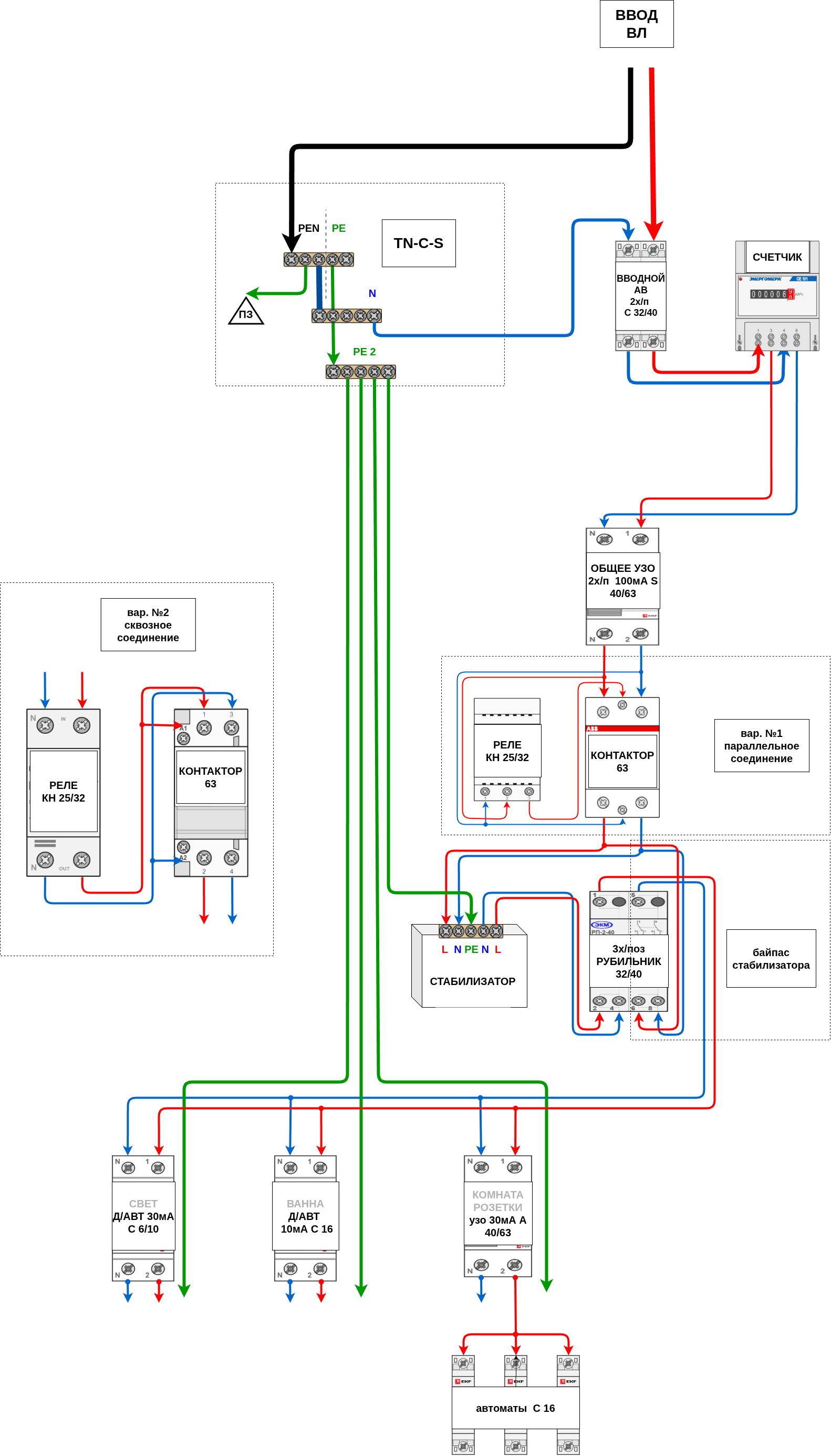

    Прошу критику на схему ВРУ
    по поводу пломбирования вводного автомата: я честно не вижу проблемы, пусть пломбируют. Когда например пломбируют счетчик - он работает так годами, и ...
    ага, понял, упрощаем схему вот так:
    Ребята, всем спасибо за помощь! я прям не хочу спорить, не электрик по образованию, но вижу два одинаковых авторитетных мнения что N шина лишняя. Мне...
    Aтос написал 01.08.2025 в 12:51 да согласен, есть так же вариант стабилизировать технику точечно, отдельными стабилизаторами небольшой мощности, (нап...
    Приветствую всех! Есть большое желание заменить ввод и электрику в доме. Дом небольшой, сейчас входит однофазная линия 5кВт, но в перспективе хочу уве...
