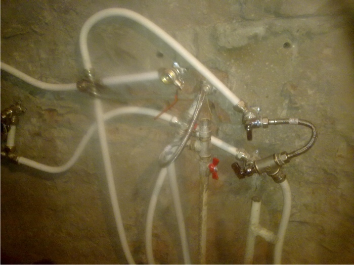

e_kuznetsov да нет ни каких обид, знаю, что страшно все. Мой первый опыт. Kranoff, согласен спасибо, потренируюсь.

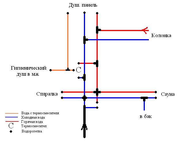

А что по поводу толщины труб скажет...
koba81 решил все убрать уже. Threepwood спасибо, сеточный фильтр решил поставить сразу на выходе холодной воды из железной трубы. А так фильтры перед ...

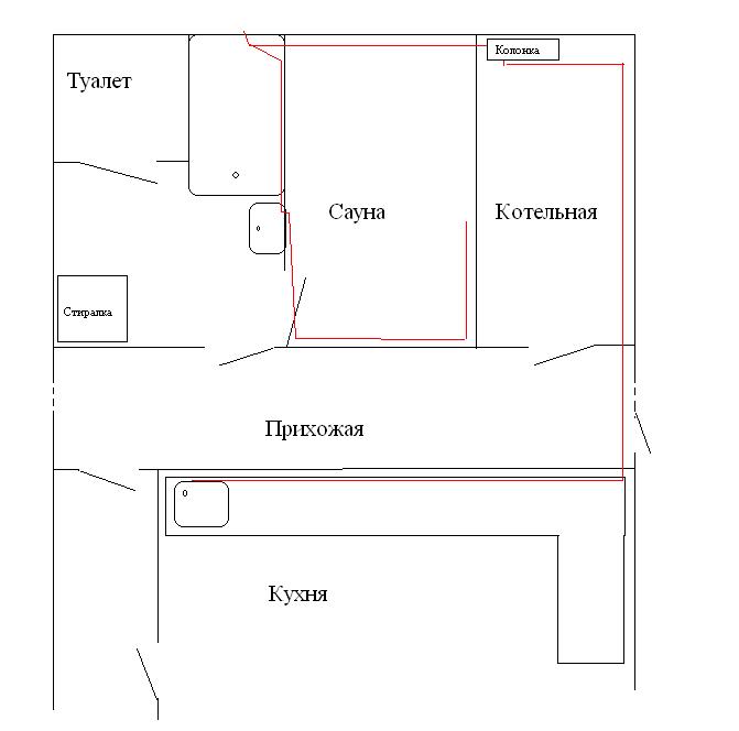

Дядя Сережа скорее последовательная, с котельной идет одна труба и разветвляется. Холодная вода уже присутствует в ванной, из под стяжки выходит желез...
