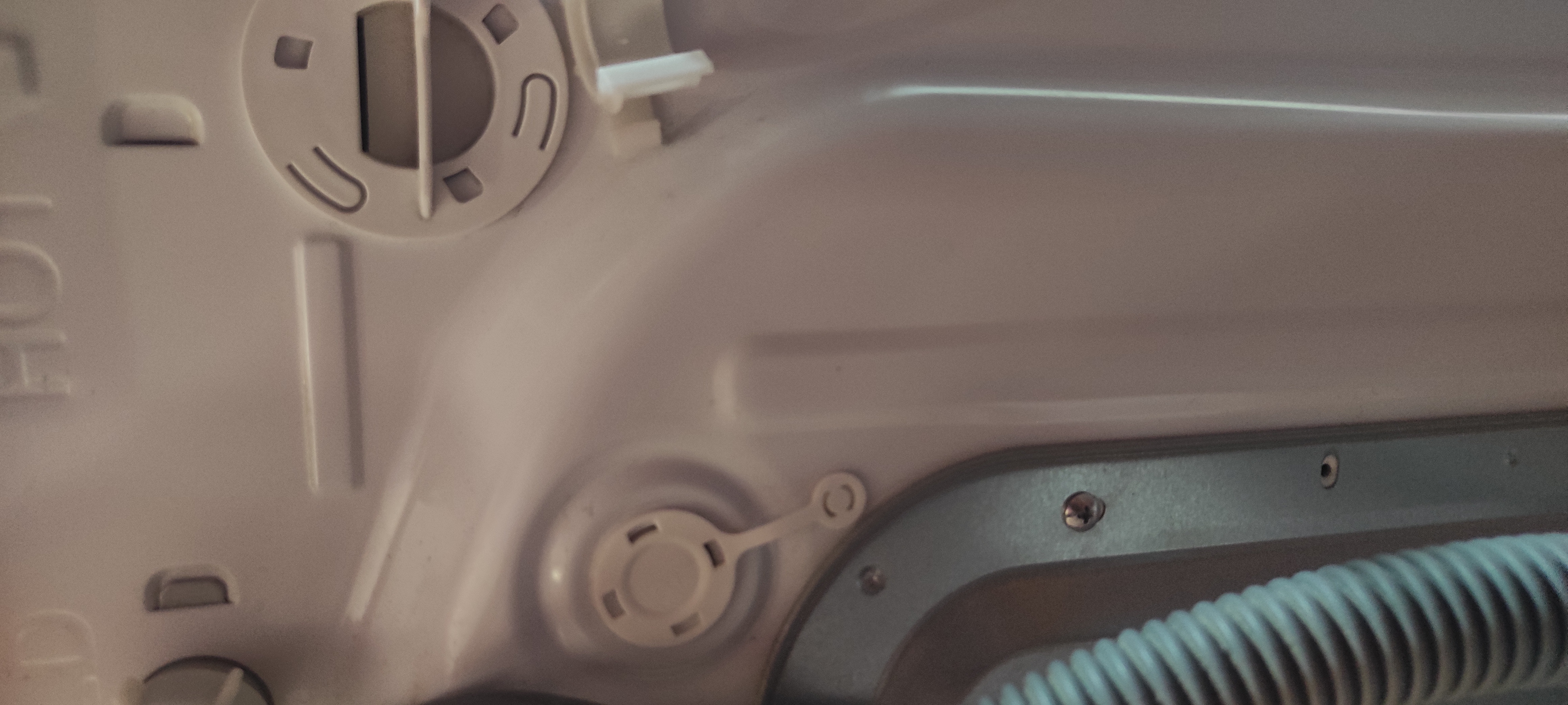

    Мишутк, Тяга при отжиме однозначно есть, воздух оттуда выходит. Проблема в том, что выброс пены выходит приличный и одномоментно как то. То быть сухо,...

    MADONNA, Только при стирке, при сушке никаких проблем не наблюдается

    Ну какая-то щель там есть, но в принципе Вы наверное правы, не настолько большая относительно патрубка.

    BV, Насколько удалось заметить - если белья не много - выбросов не бывает. Буду наблюдать, что ещё остаётся.

    BV, Не пойму к чему хамить? Нормально же общались. Порошка лью ровно столько, сколько указано, не больше. Ни через лоток, ни через другие уплотнения п...

    BV, походу одно из двух. Но у этой модели заявлена функция подавления излишней пены. Чего ж она не фунциклирует?

    Ситуация прояснилась. Как оказалось снять крышку у этой модели плевое дело, всего два винта. Неведомая фигня напрямую связана с баком, сифонить может ...
